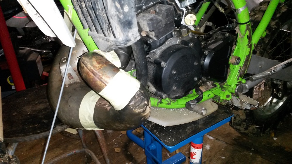

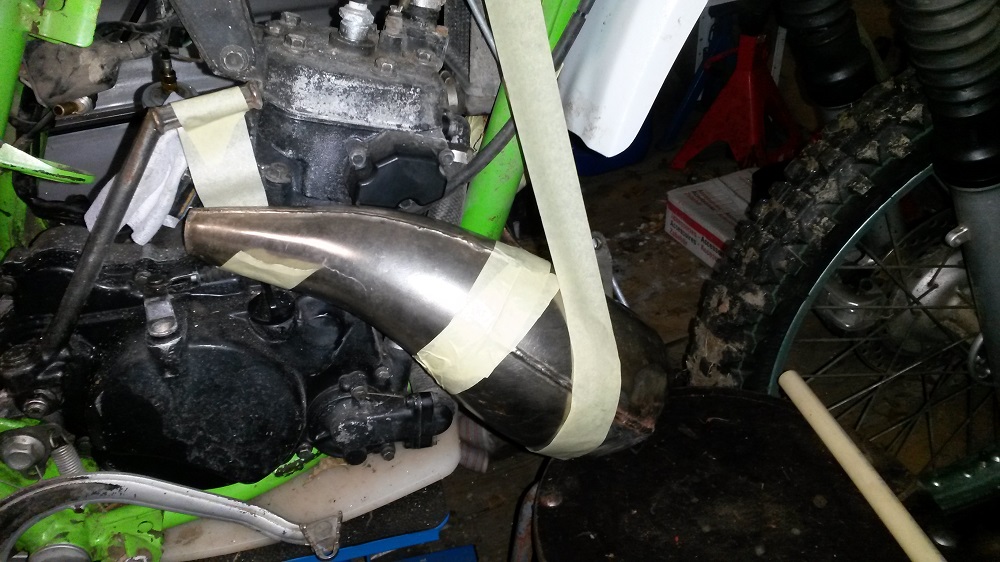

No niin. Huipputeknisten sovittelujen ja oikomishoitojen jälkeen valoa näkyy tunnelissa.
Tuossa ollaan jo lähellä oikeaa muotoa. Kierretanko koittaa mallintaa eturenkaan liikerataa. Kuten erittäin tummasta kuvasta näkyy, ei putki tässä asennossa työnny kovinkaan kauas sivulle kummallakaan puolella.
Tosin vielä on työtä jäljellä, alkukäyrä tulee turhan lähelle varpaita eikä renkaan kohdallakaan ihan ole riittävästi varaa. Pitää kokeilla josko reikänauha olisi sopivaa tavaraa putkenpätkien roikotteluun, maalarinteipin kanssa tahtoo mennä järki.
Seuraava vaihe olisikin sitten hermoja raastava hitsaaminen. Vielä olen kahden vaiheilla hankinko rosterilankaa tuota putkea varten vai vetelenkö ihan perinteisellä.

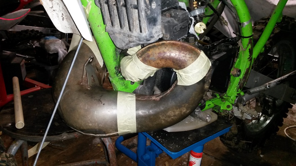

Vihdoin alkaa palapeli ratketa. Alkukäyrän pätkiä kääntelemällä sain tilaa sekä varpaille että renkaalle.

Illalla tuli mieleen että mahtaako putki mahtua kokonaisena paikalleen, joten "kasasin" sen uudelleen. Olin jo irrottanut pätkät toisistaan liitosten viimeistelyä varten, joten teippasin sen uudestaan kasaan.
Ja sinne se sopi, ainakin ilman peräpilliä. Nyt voi oikoa loput rutut ja hioa liitokset suoriksi sekä paukutella ne pyöreiksi hitsausta varten.
Mopo kävi myös ulkoilemassa jotta tallia sai hieman raivattua. Toivottavasti ensi kesänä tuolla pääsee taas poukkoilemaan metsään.

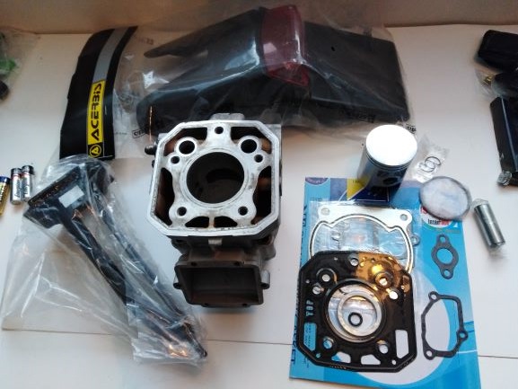

Syksyllä tarjoutui mahdollisuus lunastaa n. 18 vuotta seissyt 125cc KMX omalle pojalle ajopeliksi. Poika täyttää tässä kuussa 12 vuotta, joten hyvissä ajoin ollaan liikkeellä. Uhri oli leikannut kiinni, ja suistanut kuljettajan asvalttiin. Pyörä oli ollut siitä saakka ajamatta, eikä ihme... Mittasin puristuspaineet kun käyntiääntä ei syntynyt kipinästä ja polttoaineesta huolimatta. Mittaustulos oli 6 ilmakehää, joka hitusen nousi kun lorautti 2t-öljyä sylinteriin. Sylinterin irrotus kertoi miksi paineet olivat kateissa. Pakoaukon puolelta mäntä oli sulanut renkaiden päälle, ja sylinteriin oli sulanut alumiinia. Raaputtelin puukolla isommat pois ja viimeistelin homman vesihiomapaperilla ja herkällä hoonauksella. Lopputulos ei ole virheetön, mutta toiminee seuraavat 4 vuotta omalla tontilla sekä satunnaisesti lähialueen enskareiteillä. Hakusessa on ehjä sylinteri, eli vinkatkaa jos tulee vastaan. Tähän on jo hankittuna sisäänajetut rupulikumit, laitan kuvia kunhan ne löytävät tiensä pyörän alle.

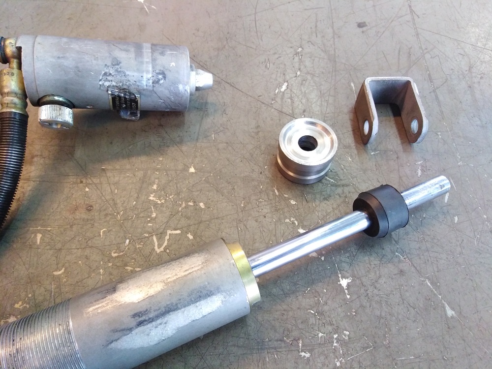

Isompi KMX on odotellut terveempää takaiskaria jo reilumman tovin, tänään projekti nytkähti hieman eteenpäin. Kelkan iskarin alapään haarukka oli kivasti hitsattu akseliin kiinni, turhaan lämmitin pirulaista punahehkuun ja ruuvipenkissä onnistuin telomaan iskarin varttakin hieman kun oletin hänen olevan kierteellä kiinnitetty.
Tästä kyrpiintyneenä laikkasin jousilautasen vastapelurin irti, ja sorvasin uuden pidemmän pahuuden välikappaleen.
Ei näytä kovin pahalta, illemmalla mittailen mihin pituuteen tuon voi jättää, ja hitsaan sen huomenna kiinni. Tarkoitus on saada tuo noilla shimmeillä ajoon, huoltamattomana, jotta pääsen kokeilemaan mitä muutoksia tuo vaatii.

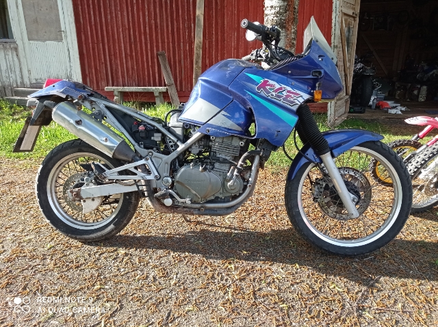

Tuollainen kulkine tarttui viikonloppuna mukaan.
Tarkoituksena on päivittää jousitusta ja rengastusta, myöhemmin valoja ja moottoripuolta.
Tuo on seissyt vuosia, eli homma alkaa huollolla. Puuttuvia osia on tilailtu ympäri maailmaa, oikeanpuoleinen jäähdyttimen sivumuovi on vielä hakusessa.
Eiköhän tuohon saa aikaa ja euroja hukkumaan...

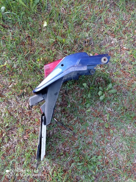

Kilpi roikkui turhan alhaalla.
Rälläköin muovista turhat kyhmyt pois, enää pitää miettiä minkä kilpivalon laittaa.
