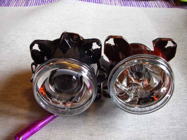

Sovittelin keulaan kaikenlaisia valoja ja maskeja, mutta jotenkin alkoi näyttää tuo mopo niin takapainoiselta noiden takakatteiden kanssa, että ehkä ne orkkiskatteet laitetaan kuitenkin paikoilleen ja valoiksi tulee kaksi 90mm H7 umpiota, jotka on ihan hyvän näköiset tälläisessa mopossa. Mittaristo vaihtuu myös, mutta en tiedä vielä mihin. Yksi käyttämätön Koso DB01 löytyy, mutta näyttää turhan pieneltä tähän mopoon, joten saapa nähdä mitä keksii.
