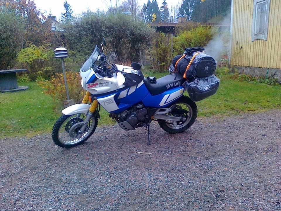

Juu -92 tuo raato oli.
Valkoinen etulokari ja takalampun kehys jäi tosiaan siihen -89 pyörään.
Tuolta se näytti.
Tuolta se näytti.
