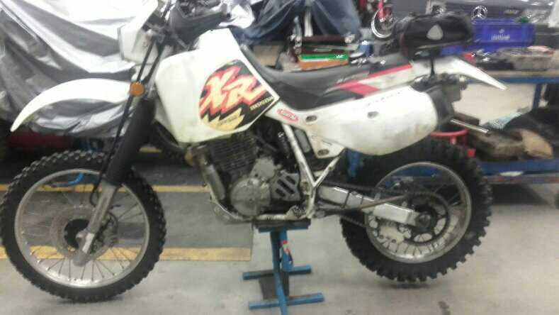

Jotain pientä laittoo välillä.. Takarunko on tuossa XR:ssä sen verran köykästä tekoa että isompien pakaasien kuljettaminen tarakalla ei onnistu takarunkoa murtamatta. Tankkilaukkuakaan tuohon ei 23 litraisen safaritankin takia voi laittaa. Niinpä laukkurautojen/laukkujen hommaaminen reissukäyttöön oli väistämätöntä. Budjettienskaaja ei tietenkään raaski ostaa sellaisia vaan teettää ne tutullaan "kaljapalkalla". Päivän putkentaivutusten ja hitsailujen jälkeen syntyikin tälläset
Yläpäästään raudat kiinnittyvät takarunkoon ja alapäästään takajalkatappien kiinnityksiin. Tukevan tuntuisesti ne saatiinkin istumaan
Mitään kalliita moottoripyörälaukkuja noihin tuu killuun.. sensijaan budjettienskaaja hakee Biltsusta vesitiiviit fillarilaukut! Niiden pikakiinnitykset on varsin kätevät mutta tuskin kestää pahempia rymyreissuja joten kiinnityshihnat satulan yli laukkujen välille täytyy vielä viritellä

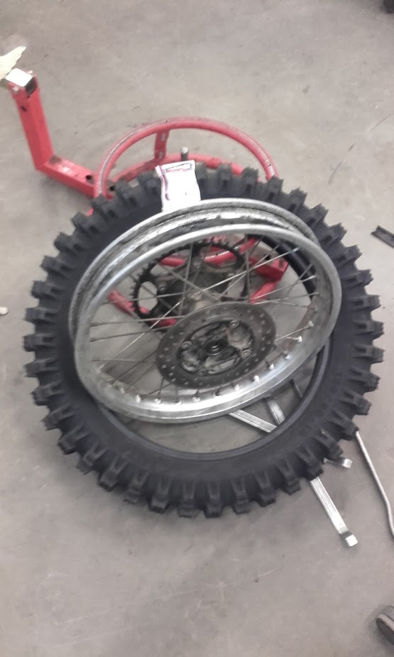

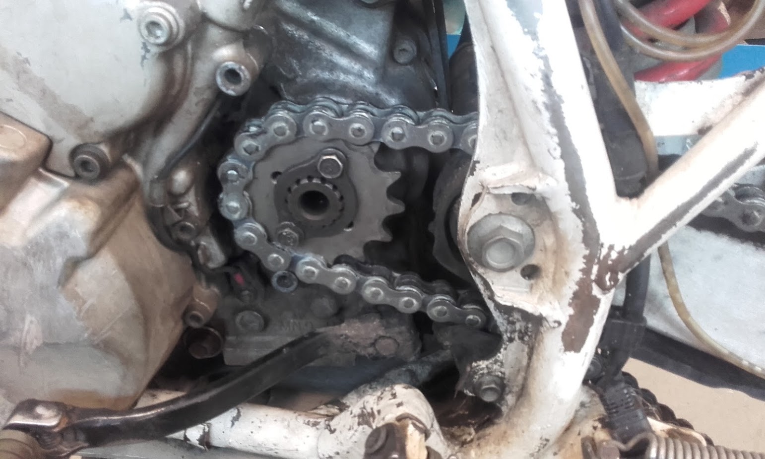

OHO :shock: viimeksi -14 vuonna tullut päivitettyä "Amerikanherkku" ketjua. Edelleen on kuitenkin XR olemassa ja kävinkin tuossa herättelemään laitteen talviunilta. Samalla tein pakollisen takapyörän laakereidenvaihdon. Takanapa on vaimentamaton ja vain kahdella laakerilla joten näitä menee kaudessa vähintään yhdet. Onneksi hinta laakerisarjalle stefoineen on vain kympin luokkaa joten talous tuon juuri kestää, mutta onhan siinä aina oma hommansa. Ei muuten oo isosti rasvaa noissa laakereissa tehtaan jäljiltä joten laitan aina vesivaseliinia reilusti niihin ennen asennusta. Samalla kun takapyörän nykäisi irti oli tietenkin kätevä uusia rengas, jarrupalat ja ketjut/rattaat. Josko näillä taas hetken päästelisi menemään.. :D

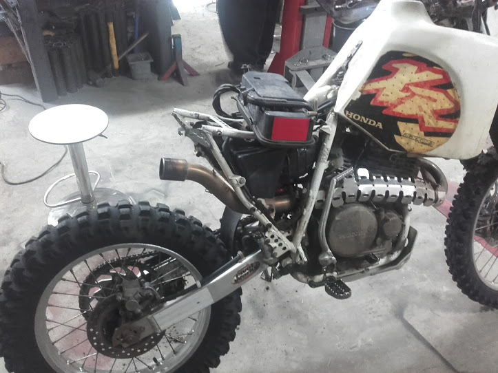

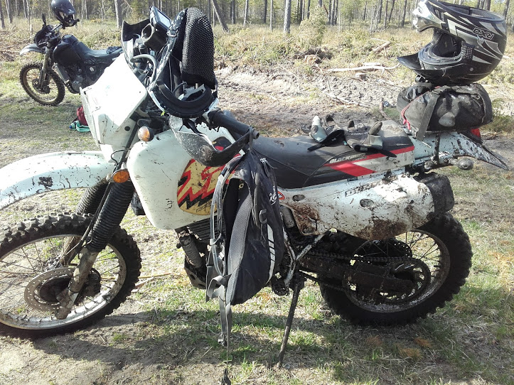

XR kävi Eestissä ja hienosti meni..
..kunnes takarunko päätti jälleen kerran antautua :shock:

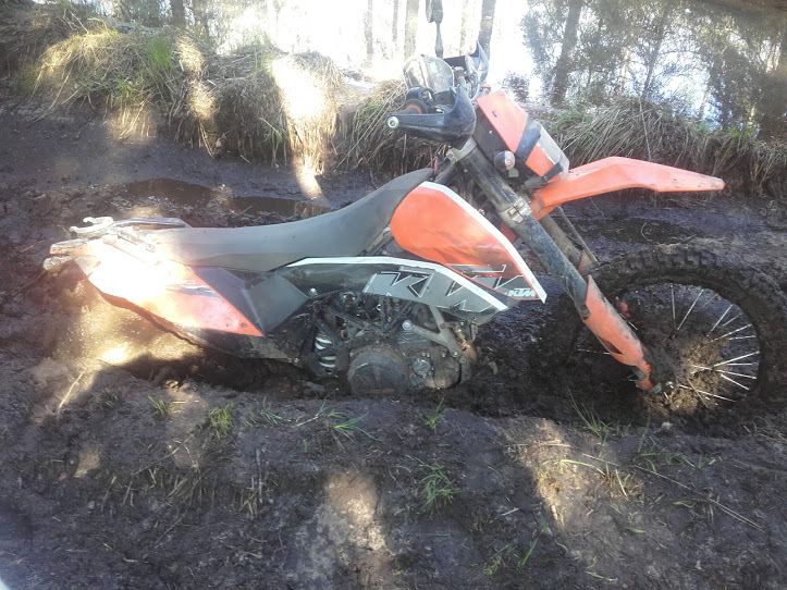

Sain kuitenkin loukkaantuneelta kaverilta jumittavan oranssin lainaksi millä yritin ajella

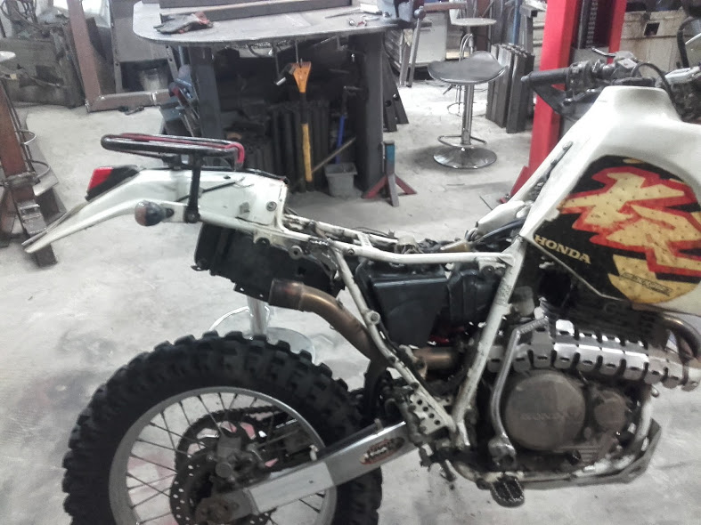

Kotona XR pääsi pajalle ehjättäväksi
Taas on peräpää kytketty etuosaan ja Amerikanherkku odottaa uusia seikkailuja :)
Roadkillaz
Viestit: 15
Liittynyt: Pe Elo 08, 2008 10:52 am
Pyörä: 950 Adv S
Paikkakunta: Pohjanmaa
Re: Dominaattorin Honda XR650L "Amerikanherkku"
Viesti Kirjoittaja Roadkillaz »
Näemmä hienosti meni Eestin reissu!
Harmi homma tuo takapään irtoaminen etupäästä! :o
Kuvista päätellen Biltema-laukut ja rungot eivät olleet kytkettyinä tapahtuma-aikaan?
Oliko murtumiselle syynä jokin hyvämäinen töyssy vai ihan vaan väsyminen pikkurymyämisessä?
Oliko oranssi kuinka erilainen rymyttää kuin Amerikkalainen, vai kuinka se noin upposi?

Roadkillaz kirjoitti:Näemmä hienosti meni Eestin reissu!
Ei ollut sivulaukkuja/rautoja rymytessä kiinni, joten niitä ei voi syyttää takarungon murtumisesta. Itseasiassa nuo sivulaukkuraudat on tehty niin että ne ottavat tukea alhaalta takajalkatappien kinnityksestä, joten sivulaukkujen paino ei tule kokonaan takarungon kannateltavaksi. Se on XRL:n "ominaisuus" tuo takarungon ratkeilu. Akku/cdi-boxi/sulakerasia kotelokokonaisuus on takarungossa vasemalla puolella kiinni ja kun se n. 4 kg mötikkä siellä tarpeeksi kauan pompottaa (tapahtumahetkellä 23 vuotta) niin lopulta ohuesta putkesta tehty takarunko antautuu. Työkalulaukku, malli B http://www.biltema.fi/fi/Vapaa-aika/Pol ... 000020548/ on tosin ollut vielä lisäksi tarakalla, joten lienee silläkin osuutensa asiassa. Ison veden takana, missä XRL-malli on hyvin yleinen, ovat lähes poikkeuksetta vahvistaneet takarunkoa erilaisilla tukiraudoilla yms. virityksillä.
Roadkillaz kirjoitti:Oliko oranssi kuinka erilainen rymyttää kuin Amerikkalainen, vai kuinka se noin upposi?
Jaahas, nyt ollaan vaarallisilla vesillä kun Honda-mies alkaa arvioimaan porkkanasorvia :lol: Hmm.. onhan se nyt rehellisesti myönnettävä että ihan ei vuosisadaltahan nuo pyörät on lähes kaikessa. 690:n Keveys ja tehokkuus tekevät vaikutuksen ja mukavahan sillä on soratiellä kaasua availla. Ruiskumoottorin hermostunut käytös ja stumppailu tarkemmassa(hitaammassa) ajossa sekä pyörän laaja kääntösäde aiheuttivat ongelmia oudokseltaan. Saattaa kuitenkin olla että oli vain kuskin osaamattomuutta nuokin :roll: Enemmän arvovalintahan tuo XR:llä ajaminen on tätänykyä kuin mitään muuta. Sääli ettei Honda ole nähnyt tarpeelliseksi rakentaa mitään "keskiraskasta" uutta maastoyhteensopivaa laitetta markinoille ja tuskin selaista ihan heti nähdäänkään. Uusi AT oli jo melkoinen yllätys sekin konservatiiviselle mp-merkille..

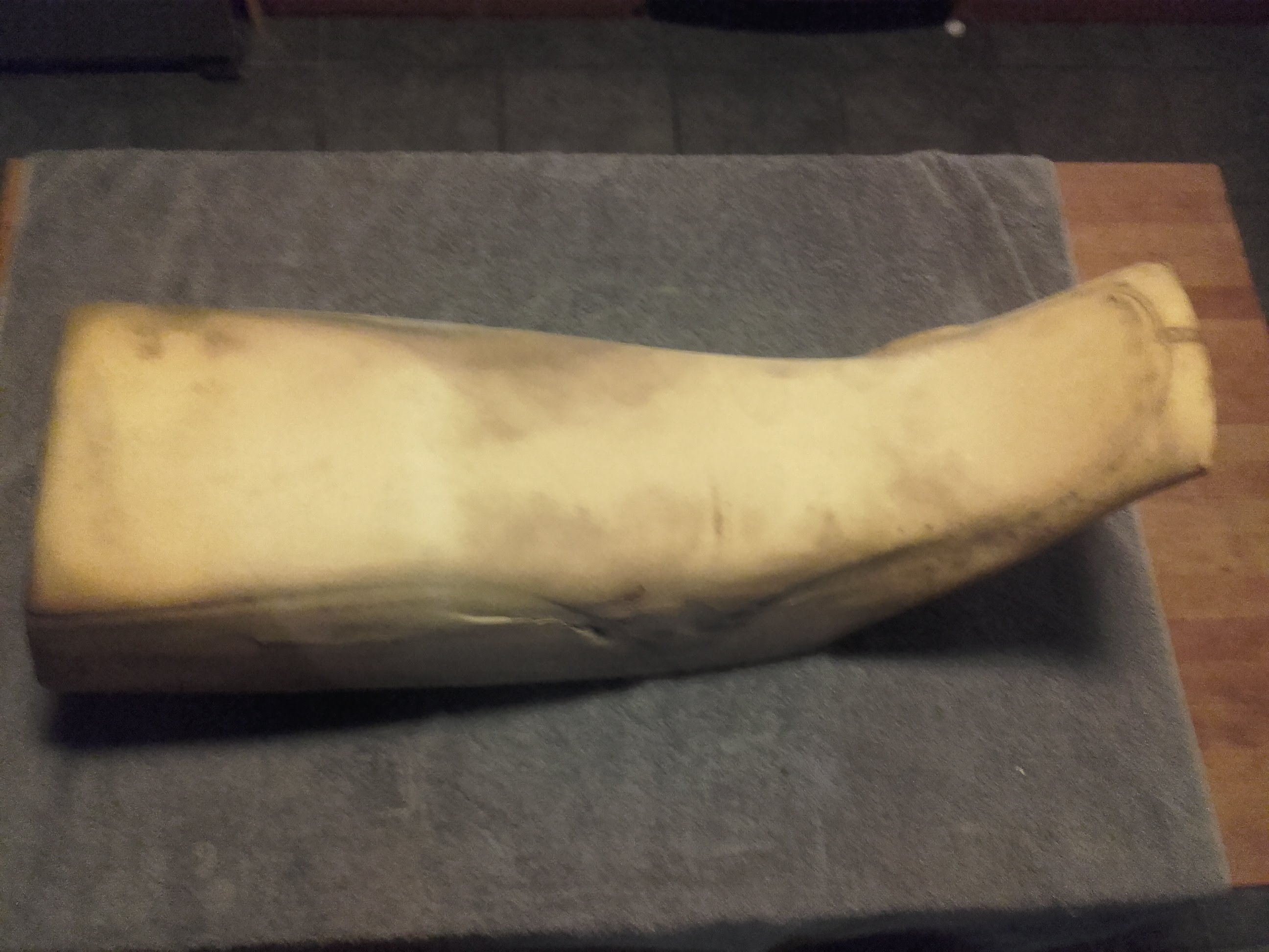

Loppiaisviikonlopun puuhastelua.. Pukki toi XR:lle uuden satulan päällisen. Vanha päällinen olikin jo sen verran kilometriä nielleen näköinen että päivitys oli tarpeen. https://www.ebay.de/itm/HONDA-XR650L-XR ... 2749.l2649

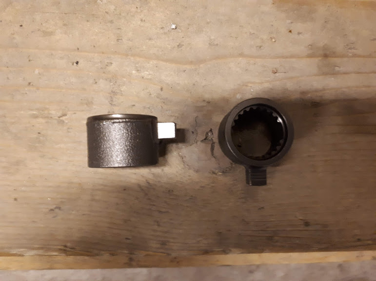

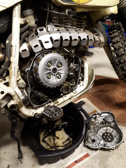

Tammikuun paukkupakkasilla on aikaa rassata harrastepelejä, viimeksi innostuin vuosi sitten samoihin aikoihin :lol: Olen silloin tällöin selannut eBaystä purettujen XR600R mallin osia ja lopulta onnisti, Itävaltalaisesta pyöräpurkaamosta löytyi peräti kaksi kyseisen pyörämallin pulssianturin pyörijää (Pulsar Boss) https://www.cmsnl.com/honda-xr600r-1993 ... ctModelfit Tämän osan valmistus on Hondalla lopetettu, joten uutena sitä ei enää mistään löydy. Tämä pyörijä oli XR600R malleissa vuodesta -88 alkaen, vanhemmissa on sama kuin XR650L mallissa. Se mikä tekee tästä osasta erikoisen on että siinä on leveämpi nokka kuin XR650L mallin vastaavassa osassa https://www.cmsnl.com/honda-xr650l-1993 ... E1X61wzY2w Täma taas mahdollistaa sytytysennakon kasvattamisen 3 asteella. Alkuperäisellä XR650L pyörijällä saa ennakkoa säädettyä max 28 astetta ja tällä XR600R pyörijällä max 31 astetta. Suuremmalla ennakolla on ainakin teoriassa mahdollista saada hiukan lisää tehoa ylärekisteriin. Pyörässäni on Ignitechin säädettävä syttyboxi joten alkuperäisen todella miedon sytytyskäyrän ja ennakon muokkaaminen onnistuu sillä kätevästi. XR-harrastajat Amerikassa ovat itse hitsailleet lisää tavaraa alkuperäisiin pyörijöihin ja saaneet sytytysennakkoa kasvatettua jopa 39 asteeseen :shock: Itse en uskalla moottorivaurion pelossa lähteä enempää kuin tuon Hondan orginaali osan antaman lukeman verran kasvattamaan ennakkoa. Tämä modaus sopii kaikkiin saman moottorimallin Hondiin kuten NX650, SLR650, FMX650 jne.
XR600R pyörijä
XR600R pyörijä vasemmalla ja XR650L pyörijä oikealla
Kytkinkoppa auki, primääriratas pois edestä ja pyörijän vaihto XR600R malliseen. Mutterit momenttiin ja koppa takas, tunnin homma..
