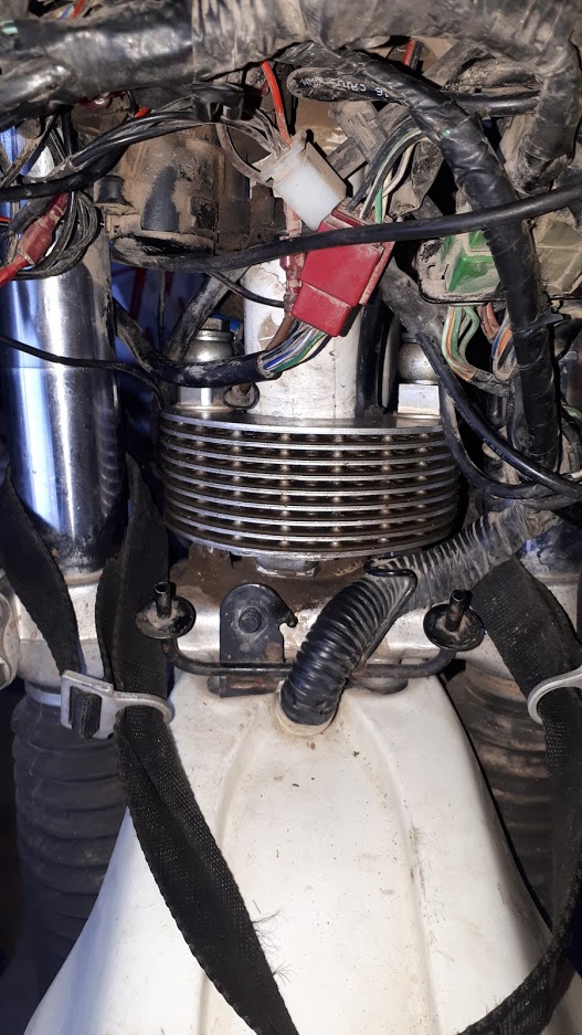

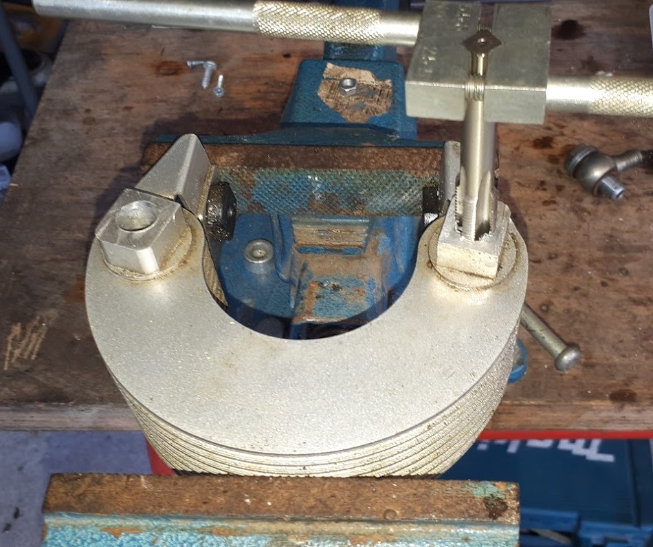

Satunnainen ebayn selailu tuotti tuloksen ja löysin Euroopassa harvoin myynnissä olevan Honda XR400 mallin öljynjäähdyttimen sopivasti. Aikaisempi öljynjäähdytin oli XR250 mallista joka on varsin vaatimattoman kokoinen. Tuplasti isommalla XR400 jäähdyttäjällä luulisi öljyjen pysyvän viileämpänä. Kätevää asennuksessa oli että XR400 jäähyssä on täysin yhteensopivat kiinnitykset XR250 jäähdyttäjän kanssa, joten plug and play tyyppinen oli tämän asennus. Letkulähdöt ovat sitävastoin XR400 jäähyssä erilaiset, joten pientä sahausta, porausta ja kierteiden tekoa tuli siinä kohtaa. Hyödynsin XR250 jäähdyttäjän banjoletkulähtöjä jotka siirsin XR400 jäähdyttäjään, niin olemassa oleviin letkuihin ei tarvinnut tehdä mitään muutoksia. Täydellisesti istuu "uusi" jäähy maskin taakse emäputken ympärille, tilaa on juuri riittävästi niin että johdot ja vaijerit mahtuvat kulkemaan eikä ohjaus takertele :)

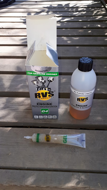

Huomasin Motonetissä että G4 RVS-moottorin käsittelyaine on halvennuksessa. Nappasin pullollisen ihmeainetta mukaani ja tein käsittelyn ennen ajoon lähtöä. Eli ohjeen mukaan, ensin kone lämpöiseksi, sitten puoli pullollista tököttiä öljyn sekaan ja 15 min tyhjäkäynti. Seuraavaksi loput pullosta öljyn sekaan ja sitten noin puolentunnin/tunnin verran kevyttä ajelua vaihtelevilla nopeuksilla ja vaihteilla. Mitään mykistävää en huomannut ajon aikana, ehkä käyntiääni muuttui hiukan pehmeämmäksi kuin yleensä ja öljyn lämmöt pysyi alle 100 asteessa? Öljyjen kohtuullinen lämpötila saattoi tosin johtua myös hetki sitten asentamastani isommasta XR400 öljynjäähdyttäjästä. Tulipahan kokeiltua tätäkin, kesän mittaan kilometrien kertyessä varmaan selkiää enemmän oliko käsittelystä mitään hyötyä :?
