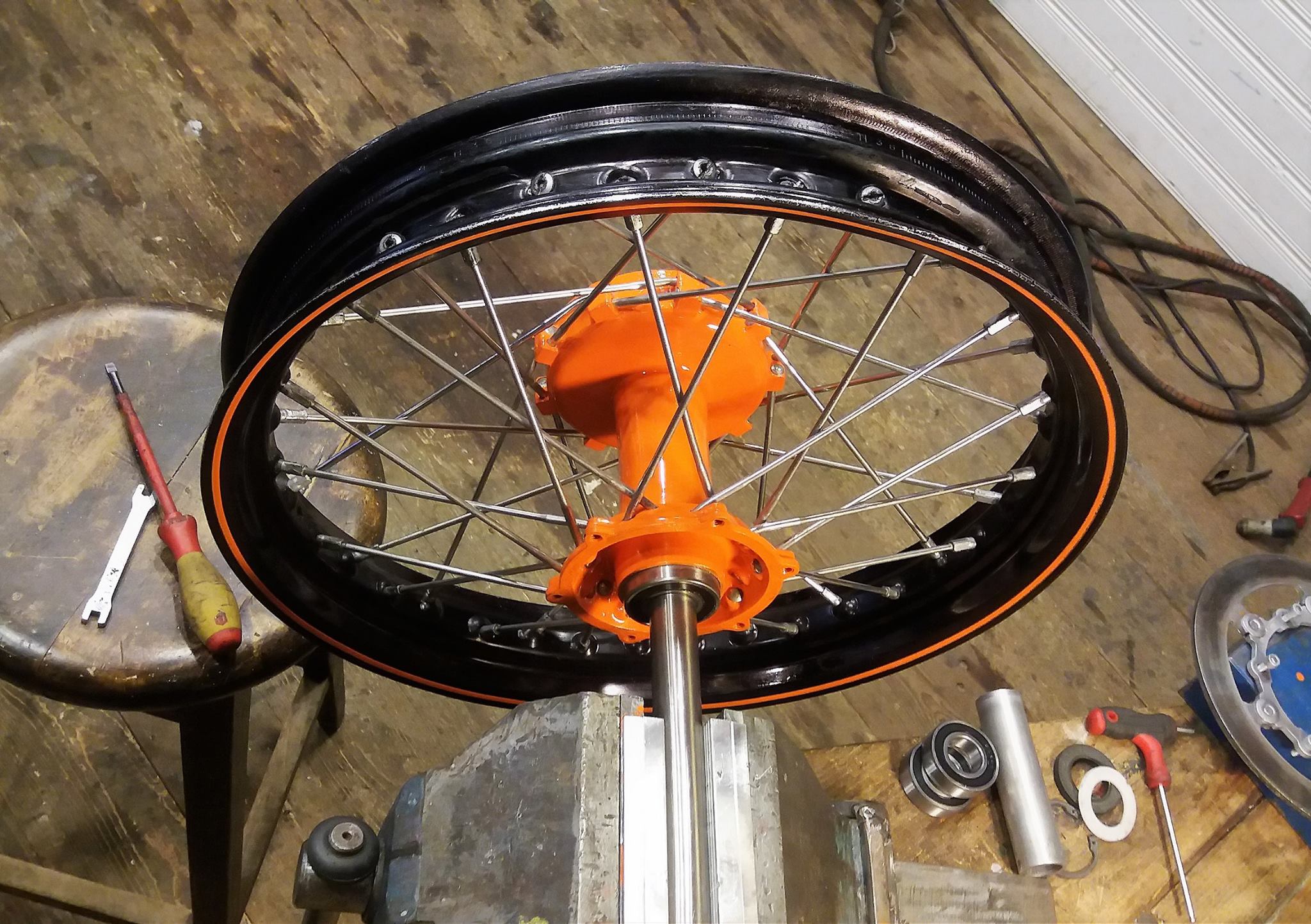

Yli 10 vuotta palvellut vanne piti entisöidä.
Tämä on joskus muinoin KTM 950-Adventureen ostamastani Excel-tarvikevannesetistä peräisin. Eineen verran pehmeämpää laatua kuin SuperEnduron vakio-D.I.D, mutta ei lähellekään sitä Behr-tinaa, mitkä Adven alla lutkui alunperin.
Kehä oli edelleen täysin syöpymätön ja särötön, mutta hivenen mutkalla ja maaston väriseksi muuttunut.
Hinkkasin paksuimmat kuonat pois, oikaisin lommot ja uitin mustassa petsilakassa.
Huhun mukaan asetoniliotettu huokoinen anodisointi saattaa imeä pigmenttiä itseensä.
En tiedä pysyykö värjäys, mutta tällä hetkellä näyttää liiankin hyvältä. Huomisesta en tiedä.
Koontivaiheessa kastoin kierteet sinkkipastaan.
Uutta tuli laakerit, vetolevyn vaimenninkumit, vannenauha, jarrulevy ja pari pinnaa.

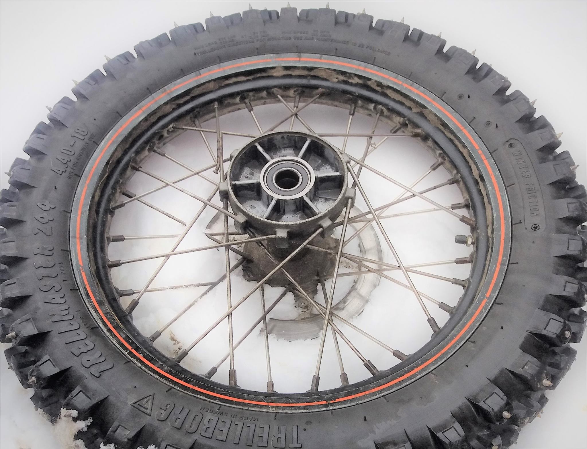

Se juttu näissä mulla on ollut vannenauha. Paras tapa vanhentaa vanne, on vetää jesari uraan ja antaa suolan muhia.
Pari vuotta, niin pinnoja ei tarvitse kiristellä. Ei voi.
Jos heti uutena uittaa vanneuraan spreivaseliinin, antaa liuottimen haihtua ja laittaa päälle kerroksen bitumiteippiä, voi nippoja käännellä vielä vuosienkin jälkeen. Tässä pyöri kaikki.
2-kerros-bitumiteippi on pinnaltaan lujaa ja liukasta muovia. Kuminvaihtohommissakin hyvä juttu, koska pysyy paikoillaan ja on niin ohutkin.
Alapuolen liimana siinä on siis korroosiota jarruttava bitumi, joka pitää nipat kuivana suolavedestä ja märkänä rasvasta.

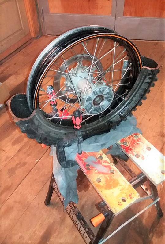

Jeesusteippi poistettu vanteelta ja nipat putsailtu... Ei ollut vielä katastrofi, mutta jonkun verran ruostetta. Mistäs tuota bitumiteippiä saa ostaa?
Re: Jatkumo
Muistaakseni K-Raudasta. Eikä tosiaankaan ole ilmaista. Muutaman kympin tais maksaa.
Siitä riittää silti useampaan vetoon, koska pitää leikata kahtia.
