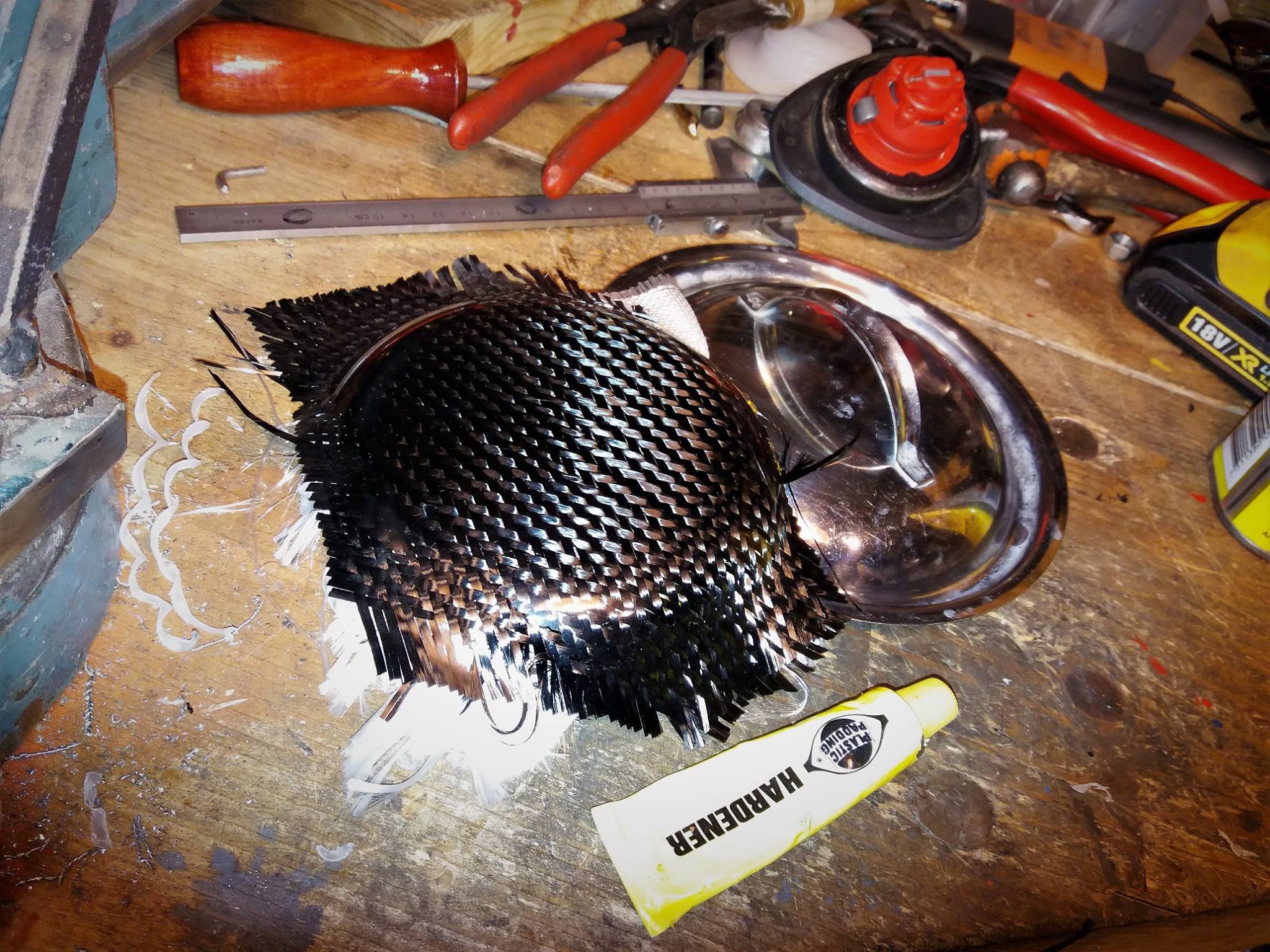

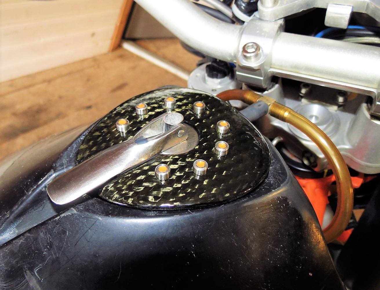

Virallisen SE-keskusteluketjun inspiroimana innostuin veistelemään pentsiiniastiaan vallan uuden tulpan.
Alkuperäisessä oli joskus uutena lukko. Ei ollut enää ensimmäisen talven jälkeen, koska aina jäässä.
Lisäksi tein siihen muitakin muutoksia koska takatankki tyhjenee tämän korkin kautta. Ja jos jossakin on ilmavuoto takatankki ei näin ollen tyhjene. Siksi korkin pitää olla absoluuttisen tiivis, joten siitä piti tehdä aika kireä, eli myös työläästi väännettävä.
Tein kevyemmän ja yksinkertaisemman monimutkaisella toimenpiteellä.
Ensin join kaljaa. Sakun lähes kaikki tuotteet ovat suosikkejani.
Makuasioita nämä, mutta mielestäni viileä Saku Tume sopii parhaiten startteriksi raskaan ajopäivän jälkeen, raskaan illan aluksi. Ja kylmä Original kesäloma-askareiden vauhdittajaksi.
Siis Original.

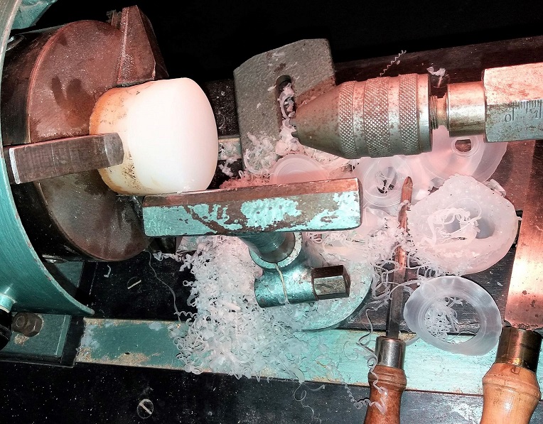

Ensimmäisen tyhjentyneen tölkin täytin bensaa kestävillä PELD 7230-granulaateilla. Niistä leivoin sopivalla liekillä kakun jonka hyydyttyä sorvailin rungon, johon vääntelin haponkestävästä kaikkea hilpettä, eli ihmiskunnan vanhimpiin keksintöihin kuuluvan vivun.
Vipu helpottaa kaikkea työtä. Myös korkin avaamista ja tiiviisti sulkemista. Kevyesti ja luotettavasti.
Lukkosalpa, eli tuo tankin sisälle tullut poikittainen pieni metallipala oli haaste. Sen pitää olla jäntevänjämäkkää tavaraa. Emännän keittiövarusteista sain pöllittyä juuri sitä oikeaa, eli kakkulapiosta palasen.
Samalla käynnillä lainasin myös kattilan kantta, josta oiva muotti hiilikuituvalokselle.
Kuitukansi on teknisessä mielessä turha ja varsinkin karskiin kurapyörään sopimaton teinicorollamainen blingblinghömppäkoriste. Mutta tulipahan sekin tehtyä.
Homman päätteeksi taidan maistaa Saku Karlia. Se on runsasvaahtoinen, keskitäyteläinen lager jossa pehmeänmaltainen jälkimaku, ehkä pienellä hedelmän häivähdyksellä.
Ja sitä paitsi hei.. kyllä mä saan koristella omaa mopoani just niin paljon kun mä haluan

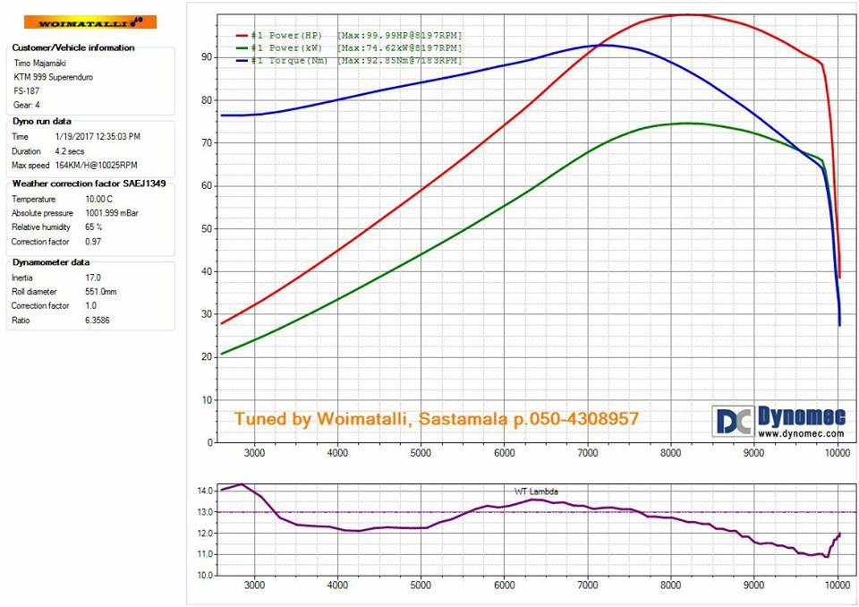

Virittäjävelho toimitti vihdoin sähköisenä tämän penkitysdatan.
Aika hyvin se kertoo siitä minkäluonteinen peli on kyseessä.
Iso, tehokas ja samalla niin helppo ja ketterä.
Kun iskarit ovat timmissä vireessä, vanteilla luonnikkaasti toimivat sääntökumit ja kaikki planeetat sopivassa asennossa, en voi pelkästään moittia
Liukkaalla polulla ja muutenkin kaikkialla missä pitää mennä herkällä ja tarkalla kosketuksella, toimii reilu nykimätön vääntö just sillain kuskin voimia säästävällä tyylillä kuten oikeissakin enduroissa.
Ja kun availee reilummin, pääsee sillä autobahnilla jopa rekankin ohi

Aiperskule, kyl löylyy on SE:hen enemmänku tarpeeks!!! Eli toi on takafillariteho? Kampurasta irtoaa tällöin öaput 115-120, vai räknäsinksmää oikein
Seksikäs luku toi 99,99, mutta muutama veto ja säätö ni sata puhki?
terv. Tapsa
terv. Tapsa
Re: Jatkumo
Oman SE:n mukana tuli teholappu... 78hp renkaalta.Akilleus kirjoitti:Aiperskule, kyl löylyy on SE:hen enemmänku tarpeeks!!! Eli toi on takafillariteho? Kampurasta irtoaa tällöin öaput 115-120, vai räknäsinksmää oikein![]()
Seksikäs luku toi 99,99, mutta muutama veto ja säätö ni sata puhki?![]()
terv. Tapsa
Tuntuu potkivan kylmällä kelillä ihan tolkuttomasti vs. Helle.
Jos oma lähinnä keulii ja sutii, niin tuossa Timon extreme Superissa ei tarvitse olla tasan samaa mitä suomen 100V iässä on nyt.
Nuo käppyrät varmasti tuntuu ajossa helppoutena ihan joka paikassa.
Onhan se kiva kääntää kapulaa kun tapahtuu!

Joo, oltais saatu helposti sata rikki. Tuli vaan niin täydellinen luku tauluun että Timo sanoi että se on siinä. Ja nyt kuitenkin vetää ylhäällä rikkaalle, joten kestää ja käy viileempänä rajoitinta vasten maata siirrettäessä.Akilleus kirjoitti: Seksikäs luku toi 99,99, mutta muutama veto ja säätö ni sata puhki?![]()
terv. Tapsa
