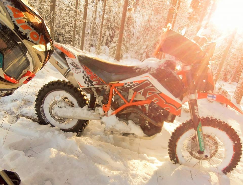

Wanhat konstit käyttöön.
Tankkimuutoksen jälkeen alkoi tämä osasto tökkimään. Syyläristä tuleva lämpö ei enää johdu imupönttöön, jolloin leudoilla, eli kosteilla keleillä alkaa jäätäminen ja meno loppuu.
E-bensan aikana ei ole tarvinnut tenua ostella, en osta nytkään. Yritän muita konsteja.
Jos onkin joskus pikkaisen hyhmääntynyt, niin ei se juuri ole muutamaa yskäisyä enempää haitannut. Joka talvikaan ei ole tarvinnut koko asiaa miettiä. Nyt alkoi sammahtelu jo vähän harmittamaan. Varsinkin muun liikenteen seassa.
Tässä on kyllä alunperinkin kaasareiden rungoissa lämmitysvastukset, mutta niiden teho ei riitä. Muistan hyvin sen kun bensassa ei vielä etanolia ollut. Sitä piti lisätä vaikka vastukset.
Nyt asensin turhana purkamani piuhat uudestaan koska ei niistä elementeistä haittaakaan ole. Sen lisäksi kokeilen, miten tällainen perinteinen talviviritys toimii. Siitä virtaa lämmintä suoraan molempien kaasareiden runkoihin ja kurkkuihin.
Eli tämä ei ole EGR
https://scontent-arn2-1.xx.fbcdn.net/v/ ... e=5D24DBD9
Kuva ei ehkä kaikille näy. En saanut kuukle-pilvestä linkitettyä. Linkitin Facesta.

Viikon päästä taas testireissulle ulkomaille Viroon. Toivon reipasta räntäsadetta. Kuivalla viiden asteen pakkasella en tiedä toimiiko vai eikö

Sori Timolle kun tää lähti lapasesta nostalgia osastolle. Jäätäkö myös sellin V-poverilla? Mulla se toimii parhaiten superissa, ampuu vähiten putkeen konejarrutuksisa ja vastaa kaasuun paraiten. Advessa en huomannut mitään eroa pensoissa.400 EXC:ssä lumipooriajossa käytin vain V-povewria eikä kiukutellut yhtään. Joo tiedän sitä ei saa rajantakaa.

Juu, noille kotiloillekin kyllä löytyy ymmärrystä, kotilofoorumeilla. Pysytään kuitenkin täällä erossa niistä.
Hyvä että tökkäsit mua urautunutta tuolla veepowerivinkillä.
En ole tajunnut tankata pitkään aikaan muuta kuin E10-menovesiä. Niillä on toiminut ihan joka kelissä. Ja se räntäsade ja muutama aste sen molemmin puolinhan on se kriittisin alue.
V-powerissa on enintään 5 tilavuusprosenttia etanolia, eli TK-piiri saattaa olla hileessä herkemmin. Mutta jos ei, niin sitten voisin alkaa enemmän käyttämään sitä talvella.
Tykkään, että kesäseos on aika laiha sieltä tyhjäkäynniltä, eli on herkkä heräämään laukalle. Talvellahan se siitä vielä laihtuu ja tottakai aiheuttaa äänekästä pauketta, joka on se ainoa haitta.
Teoriassahan v-powerilla voi säätää seosta "hiljaisemmalle".

Mä olen pohtinut kun niissä e-pensoissa on sitä etanolia mikä taas sitoo itteensä vettä kun sieni niin siihen ei kait tenut juuri auta. Kummilikan skootterista vaihdoin viimekeväänä pensat kun ei tykännyt käydä kunnolla. Oli mennyt ihan lonkeron näköiseksi ja kaasari täynnä hyytelöä. Taitaa vesi seota etanoliin ja se sotku taasen pensaan ja se sotku jäätyy kurkkuun? Mä taas tykkään että on aavistuksen rikkaalla alhaalta että ei sammahda niin helposti ja lähtee nöyrästi vetämään.

Korvausilman mukana tuleva kosteusmäärä on kaikille polttoaineille sama. Vesi ei tiedä mitä astiassa on, eikä sitä näissä puuhissa voi saostua etanoliin sen enempää kuin muihinkaan nesteisiin. Jatkuvassa käytössä oleva E-bensasäiliö ei käytännössä voi jemmata vettä itseensä. Ellei joku erikseen kaada sitä sinne.
Vähän eri juttu sitten, jos huohottava astia makaa pitkään käyttämättömänä eri lämpötiloissa.
