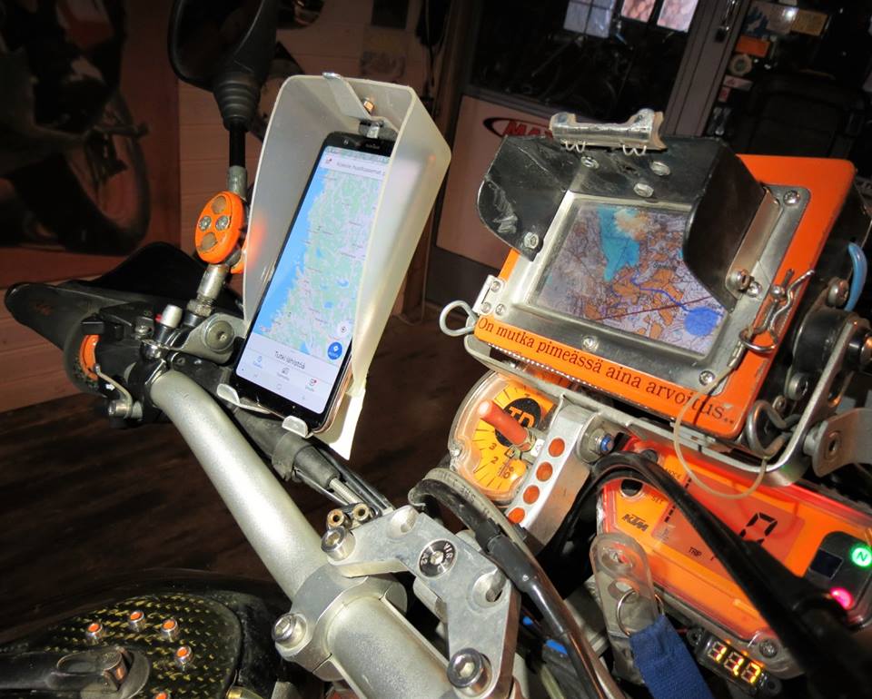

Lisäsin konttoriin kalustusta.
Alkoi tuntumaan siltä, että Guukle Maps on hyvä juttu. Liittymästä riippuen sen jatkuva käyttökin on käytännössä ilmaista, tai vähintään halpaa kaikkialla EU- ja ETA- alueilla.
Siltäkin alkoi tuntumaan, että tuommoinen kookkaampi Samsung-luuri on hyvä. Paitsi kovalla pakkasella ei ollut.

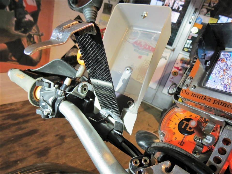

Muutaman testin jälkeen askartelin tämmöisen telineen joka ei turhaan heilu, mutta suojaa ja kääntyy kun saa osumaa.
Saranoitu musta lista on aika paksua hiilikuitua ja toimii jousena, eli puristaa kännykän päättäväisesti pihtiotteeseensa. Loput osat ovat kovaa alumiinia ja rosteria.
Kuvun tarkoitus on pitää aurinko ja törmäilevät kärpäset loitommalla. Sen aihio on peräisin lastulevy & muovihelvetti- Ikeasta.
Viereinen karttakotelo on ollut käytössä jo yli 10 vuotta ja toimii ja palvelee tosi hyvin edelleen enimmäkseen maasto- ja GT-pohjaisena, ihan kaikkeen mannermatkailuun asti.
Vaikka karttaa pukkaa nyt tulemaan sekä ulkoavaruudesta, että mobiiliverkosta, en paperikarttoja hylkää. Niitä on aina mukana :)

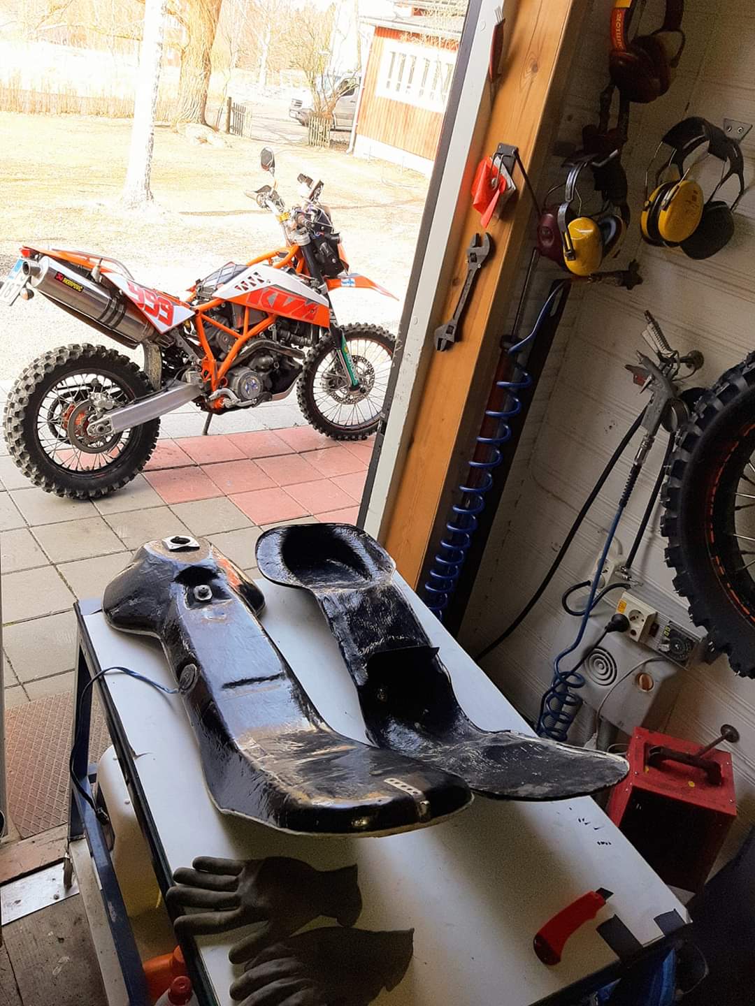

Eipä viimetalvinen kuitupuuhastelu ihan hukkaan mennyt. Toimii.
Teknisesti se idea, että satulan ohut runko ja tankin ohut yläholvi ovat saman muotoisina ja yhdessä yhtäkuin aika paksu, eli toivottavasti riittävän kestävä rakenne siinä päällä pomppivan kuskin perseen alla, tuntui onnistuvan ihan ok.
1. version rakenteen rytkytyksenkestävyystesti on tehty, puutteen ja heikkoudet paikallistettu ja paikattu. Ehkä versoi 2. on joiltain saumakohdiltaan erilainen, mutta muodoltaan sama.
Isosta ja painavasta ei saa pientä ja kevyttä muulla konstilla kuin vaihtamalla se mopokaupassa pieneen ja kevyeen, mutta nyt kyllä onnistuin saamaan etupainoisesta tasapainoisemman. Näin väittäisin.
Kapeus tuli boonuksena, mutta hienointa tässä on uudistunut puunylitysherkkyys.
Aiemmin piti aina edessä olevaa juttua ylittäessä jännätä sutaseeko tyhjää, vai nouseeko keula siltikin, pökkääkö päin, vai ryntääkö pystyyn.
Nyt kun painojakauma on lähes se "ilman etutankkia fiiliksen omainen", voi kaatuneen puun edessä nostella etupyörää lähes kuten on suunnitellutkin. :P

Hiilikuitutankin myötä paranivat myös kallistusvarat.
Ennen pullea tankki otti ajoissa vastaan säilyttäen naarmuttomana paljon muuta. Nyt mopo on niin hoikka, että kytkinkopan yläreunakin raapi maata ja pakarin suoja repesi. :shock:
Koska kulutustavaraa, valoin uuden, hiilarista totta kai.:P

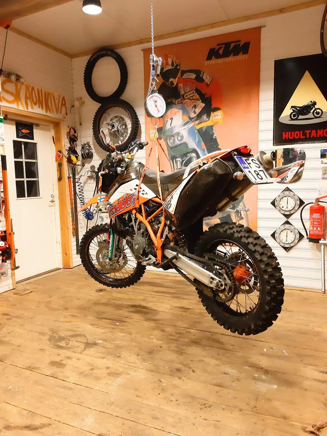

Tuo tankki meni keväällä uusiksi. Tein sen kokonaan hiilikuidusta. Hartsina E-bensan kestävä vinyyli.
Tästä kirjoittelinkin tuonne ihan väärään paikkaan, ei FB:n puolelle.
Ajopainoksi (punnitushetkellä tankissa n. 5l belsaa) mopolle tuli 188kg.
