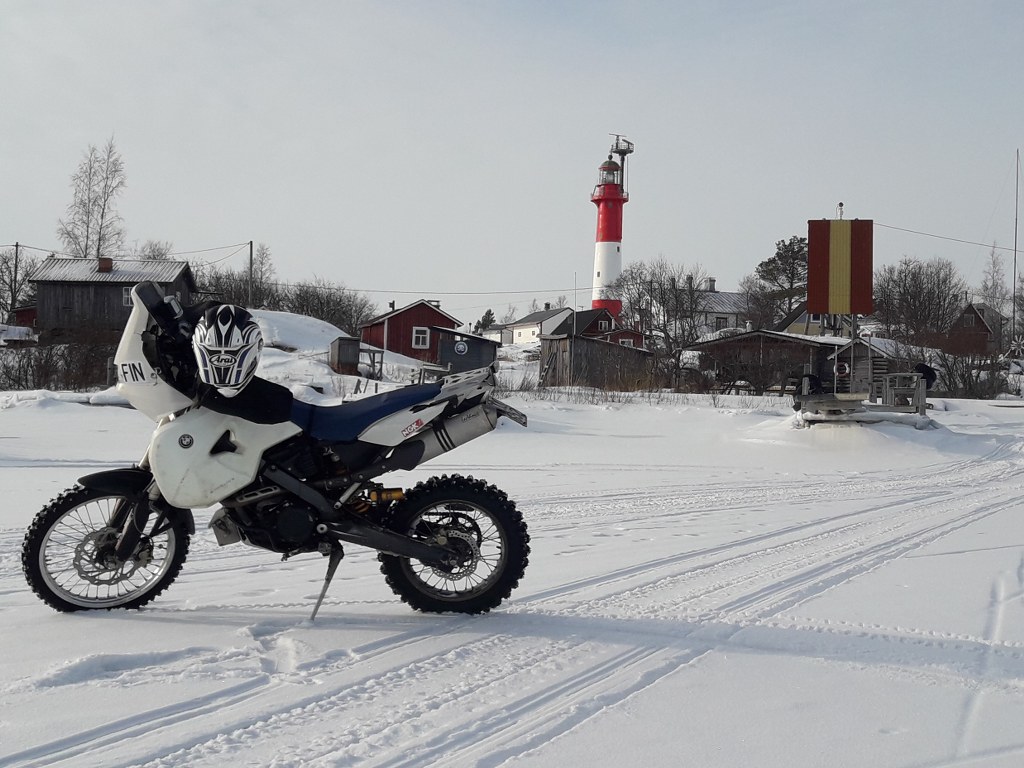

Prätkä tuli taloon 2012 vuonna ja sen tarkoitus oli toimia kulkineena lähinnä siinä, missä Xchallenge ei toimi, eli kahden henkilön kuskaamisessa matkatavaroineen.
Ja hyvin toimikin. Tuo RS on iästään huolimatta kelpo peli maantiellä ja toimii hyvin kovapohjaisilla sorateillä. Tonnisessa rivinelosessa on voimaa, Boschin Motronic-ruisku huolehtii taloudellisesta menosta ja onhan tossa ABS-jarrutkin. Kolme pienehköä laukkua kuuluu settiin, tietty original BMW-lisävarusteita! Helposti huollettava ja kardaaniveto, nämähän olivat Bemarin tavaramerkkejä jo -70 luvulla.
Ajelin pyörällä neljä vuotta pitkin suomea ja pisin retki tehtiin pojan kanssa viroon Tartoon.
Pyörä pelasi todella hyvin aina kesään 2106 asti, jolloin kone alkoin kärsimään satunnaisesta sammuilusta. En päässyt vikaan käsiksi ja pyörä alkoi savuttaan kiihdytyksissä. Laitoin vehkeen seisontaan ja korvasin kulkineen 1200 Suzuki Bandiitilla.

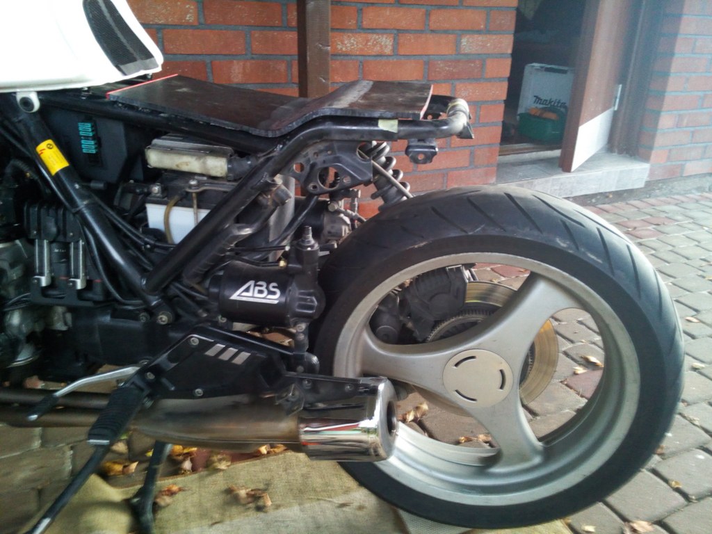

Homma alkoi purkamisella ja sitä tossa RS-mallissa riittää. Katteet ja niitten sisälmykset sisälsivät ihan helkkaristi tavaraa. ABS-jarrujen kohdalla mietin jonku aikaa mutta lopulta päätin purkaa nekin. Tossahan on ne pumput molemmilla puolilla takana ja ovatki melkoset jöötit. Painoa lähti varmaan 15 kg ja metritolkulla erinäisiä johtoja.

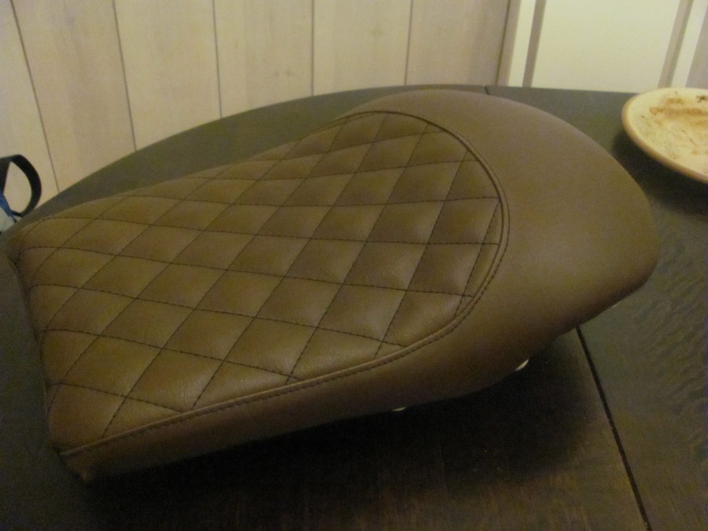

Kun katteet oli purettu, aloitin homman satulasta. Aihiona toimi Bilteman muovinen leikkuulauta. Lämmitin lautaa kuumailmapuhaltimella ja muotoilin sen runkoon sopivaksi. Tämä leikkuulauta määrittikin sitten rungon mitan. Tässähän ei ole "irtoavaa" takahäkkiä vaan runko on hitsattu kiinteäksi. Tossa toisessa kuvassa sen näkeeki.
Kun lauta oli sulatettu muotoonsa, vedin ulkomuodon kuviosahalla. Sulatin muoviin kiinnityspultit ja kiinnikkeet ruiskun ohjausboksille. Sen jälkeen satula AMMATTILAISELLE joka sitte laitto penkkiin minimaaliset pehmusteet ja tikkasi päällisen
Tossa yhdessä kuvassa näkyy myös pakoputki, jonka sielunelämää joku fiksumpi voisi avata?
Ajatus oli ottaa änkkäristä reilu 30 cm pois ja käyttää alkuperäistä rosterikuorta. Homma ei ollutkaan niin yksinkertainen. Äänenvaimennin sisälsi siis "sisäkuoren" jonka sisällä risteili kolme putkea ja pari laipiota. Oli reikäputkee, soikeaa putkee, pyöreetä putkee ja niin päin pois. Laikkasin rojut pois ja nyt välivaimentimesta tuleeki ulos sitte kolme 20mm putkea. Mulla ei ole kyllä aavistustakaan miten savukaasut on siellä risteillyt ja miten ne menevät nyt. Tuota ulkokuorta en ole vielä niitannut kiinni eli muutoksia ehtii vielä tehdä.

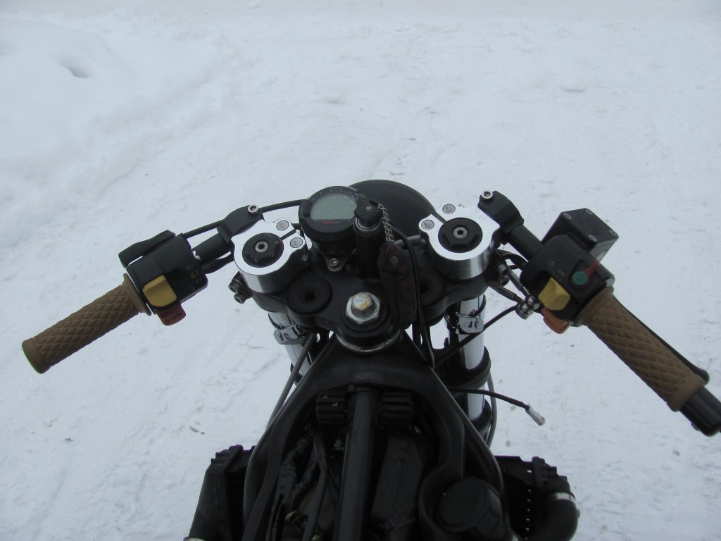

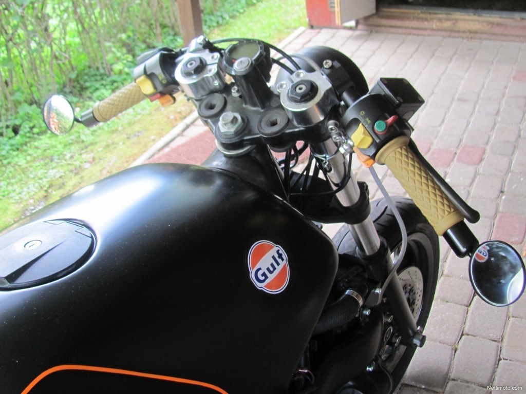

Clip-on tankojen sovittelua. Eivät jää tohon vaan raacerimaisesti yläkolmion alapuolelle. Suunnitelmissa ruskeat tupit ja tangonpääpeilit.
Virtalukon viereen Koson pieni pyöreä mittari.

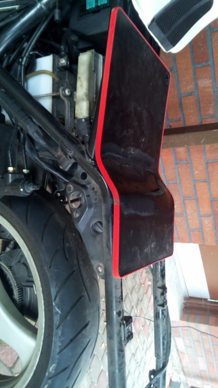

"Rearhoop" en tiedä mikä on suomeksi, hitsautettu kiinni ihan ammattimiehellä. Tohon soikeaan koloon tulee minimaalinen motonetin lamppu/jaruvalo.

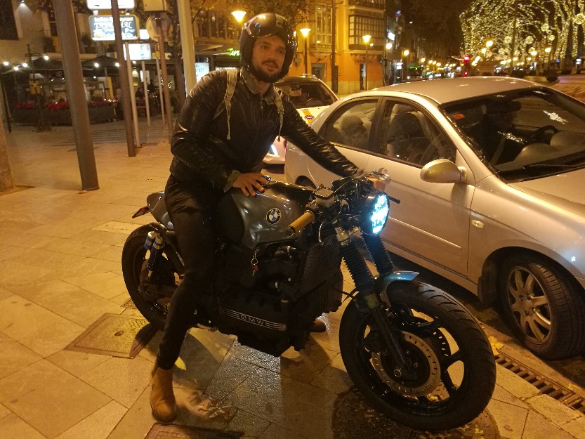

Moi.
Joku oli jo saanut projektin ajoon Palmalla.
Toivon kuvien antavan innostusta.....

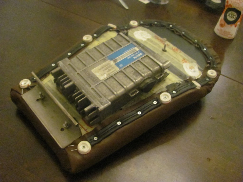

Mennyt viikko koostui lähinnä epäonnistuneista elektroniikkakokeiluista ja kylmästä raudasta....
Koska alkuperäinen mittaristo poistui käytöstä, tuli kylkiäisenä kolmekin ongelmaa, ensimmäinen koskee vapaan merkkivaloa....
Vapaan merkkivalo vaatii uudessa mittaristossa maadoituksen mutta myös starttirele vaatii "luvan" vapaavaihteesta, joka pitääkin olla plussaa. Tuo tieto tuli vanhaan mittariin ja vaihdenäyttöön kolmenapaiselta kytkimeltä vaihdelaatikosta, joilla koskettimien eri yhdistelmillä saadaan tarvittava info.
Normaalisti tuo homma toteutetaan yksinkertaisesti neljällä releellä ja diodilla. Töissä asiaa käytiin läpi heikkovirta-asentajien kanssa ja lopputuloksena kädessäni oli mikropiiri, jolla tuo homma olisi kaikista helpoin toteuttaa... No joo, muutaman tunnin tinailun, googlettelun, mittailun ja ihmettelyn jälkeen hylkäsin elektroniikan ja tilasin releet Vaasan elektroniikka keskukselta... Tuo homma saa jatkua ens viikolla.

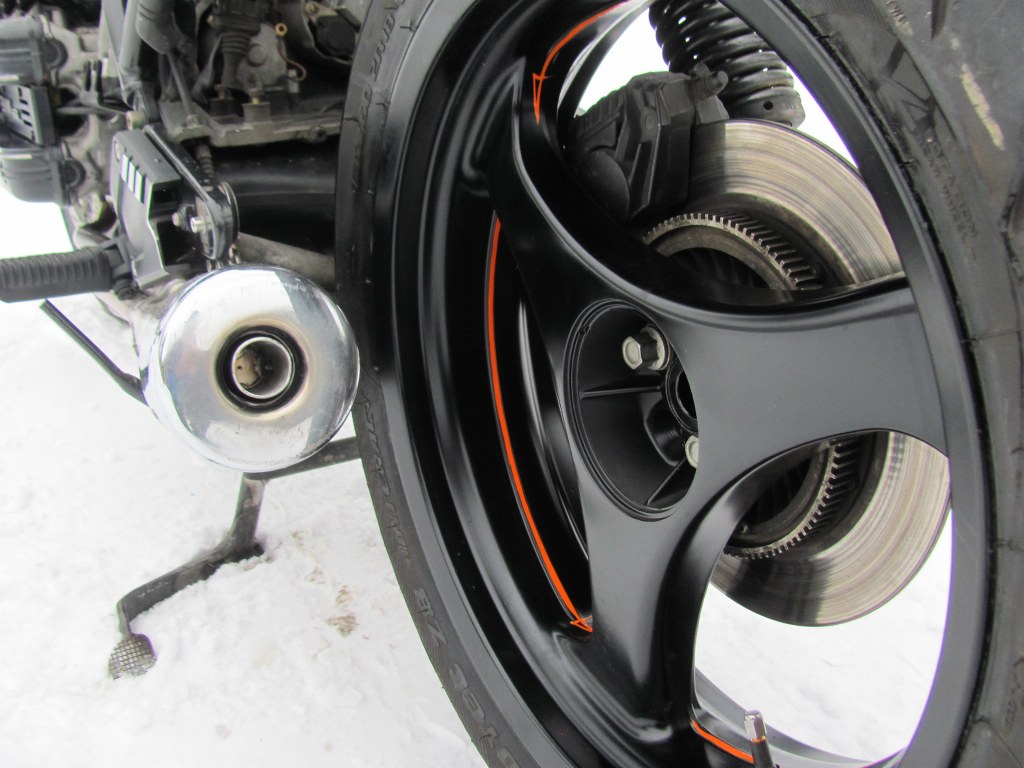

Seuraavaksi aloin miettimään pakoputkea ja päädyin DIY-ratkaisuun änkkärin ohella. Kuvassa näkyy kolme rööriä, joista kaksi ohutta tulee suoraan sylinterikannesta. Homma toimii pareittain eli toinen putki tulee 1 ja 4 sylinteriltä ja toinen 2 ja 3 pytyltä. Tuo kolmas isompi putki menee suoraan välivaimentimeen vajaat parikymmentä senttiä. Katkaisin nuo ohuet putket kolmisen senttiä ja päälle hitsattiin kansi, josta ulos tulee se välivaimentimen rööri. Nyt siis pakokaasut törmäävät kanteen, palautuvat välivaimentimeen ja tulevat ulos ”kuppiin” joka jäi jäljelle orkkisvaimentimesta. Tuohon kuppiin tein DB-killerin 32mm putkesta johon porasin perstuntumalta neljä 9mm reikää. Lopuksi kuppi hitsattiin putkeen kiinni ja se alkuperäinen katkottu kromiputki asennettiin päälle popniiteillä.
Tuohon alkuperäisen putkiston hyödyntömiseen oli syynä laiskuus. Tuossa välivaimentimessa on nyt valmiina topparit sivu- ja keskiseiontatuelle. Samoin kaikki putkiston kiinnikkeet pysyvöt ennaltaan. Täysin ”uuden”putkiston asennus olisi ollut työläs ja ehkä kalliskin homma. Putkistton olisi pitänyt siis tehdä tai ostaa kollektosi, vaimennin, erilaista muuta putkea ja tehdä vielä kiinnikkeet runkoon eli tällä ratkaisulla mennään nyt...
Jos jollain on kommentoitavaa tuon DIY-vaimentimen toimivuudesta tai toimimattomuudesta niin kertokaa ihmeessä!

Clip-onit jätin kuitenkin tuohon yläkolmion yläpuolelle. Jos ne olisi sijoittanut sporttisesti kolmion alapuolelle, olisi tuo virtalukon tolppa jäänyt kiusallisesti esille, enkä jaksanut alkaa rälläköimään sitä poikki. Nyt ainakin omaan silmään mittari, virtalukko ja tangot ovat sopovasti tasapainossa keskenään. Noihin kumitötsiin, missä orkkistanko oli, tulee jotku jutut, en tiedä vielä mitkä.
Oikella näkyvä kuivashamppoo pullo saa kutistemuovin päälle ja tekee tulevaisuudessa paisuntasäiliön virkaa.

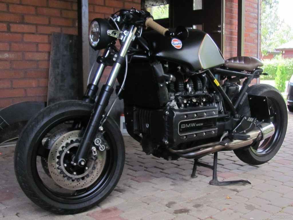

Löytyyhän noita. Mopo tuli siis alkukesällä valmiiksi. Joidenkin mielestä siitä tuli hieno, harmi vaan, että laitos ei toiminut...
Pahin vika oli se, että prätkästä hävisi tehoja perstuntumalta noin 75%.
Toinen vika oli se, että paisuntasäiliö kuohui iloisesti ylui, kun laitteella lähti tien päälle. Molemmat vaivat íhmetyttivät suuresti, koska customointi tehtiin täysuin toimivasta vehkeestä. Tietty nuo kaksi asiaa yhteenlaskettuna eivät kohottaneet mielialaa kovinkaan korkealle.
Prätkä lähti siis hyvin käyntiin, kävi todella nätisti. Ei vaan kiihtynyt eikä kiertänyt. WTF?
No aloitetaan tuosta paisuntasäiliöstä.... Korvasin siis alkuperäisen paisarin hiukan pienemmällä hiuslakkapurkilla, jonka syyksi tuo kuohuminen aluksi laitettiin. Vika ei loppupelissä ollutkaan siinä, vaan paisuntasäiliön korkissa. Tuossa korkissa on kaksisuuntainen venttiilihässäkkä. Toinen venttiili päästää nesteen säiliöön, kun paine kohoaa syylärissä. Syylärin jäähtyessä toinen venttiili laskee nesteen taasen sisään. Tuo venttiiili saattaa jumiutua ajan myötä ja alkaa päästämään nestettä läpi hyvinkin spontaanisti, jolloin säiliö kuohaa. Liotin korkkia etikassa päivän ja nyt vaikuttaa, että systeemi toimii.
