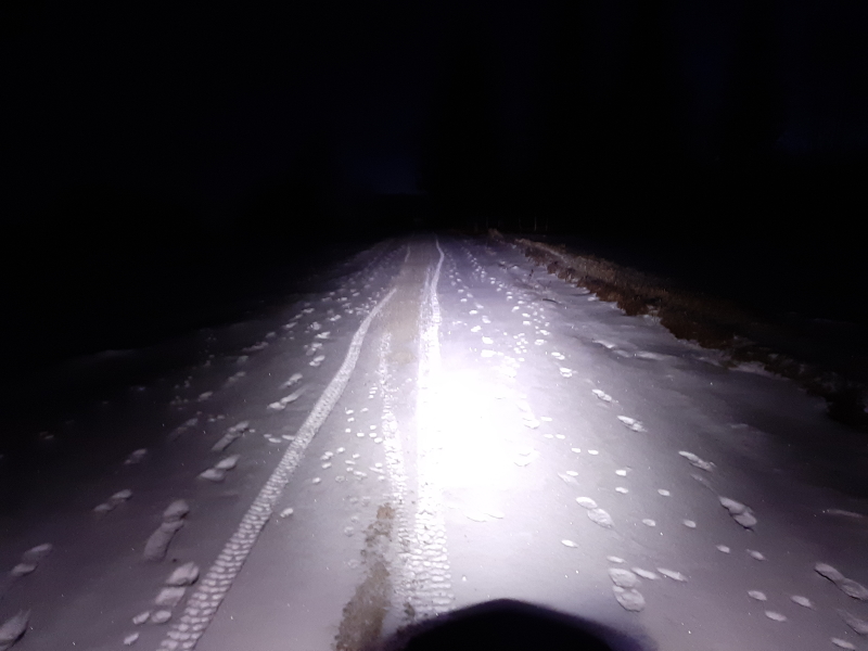

12W ledit näyttää 10% teholla tuolta:

Tässä pari kuvaa valoista (Luminalights mini spot/SAE60 20W ja LSK Electronics XH1).
Lähivalon kuvio näyttää kuvassa todellisuutta kapaemmalla, mutta ei se yhtä leveä ole kuin esim. Retrofitlab D2S xenon miniprojektorissa, joka minulla oli edellisessä 690:ssä.
Talo on ~125 m päässä.

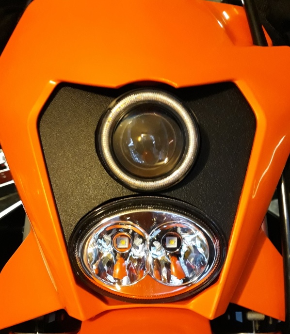

Tuollainen olisi aika nätti paketti jos sopisi maskin reikään alkuperäisen valon tilalle. Kiinnitystä ja säätöä joutuisi vähän virittelemään.
