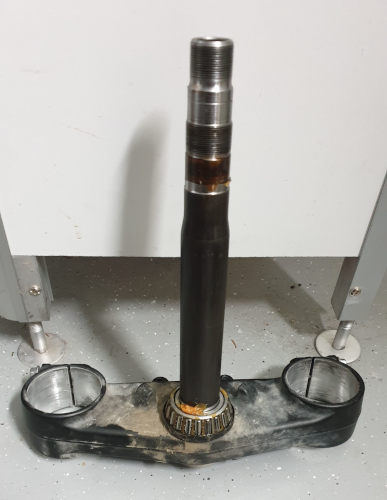

Joulun nurkilla piti päästä talliin ruuvaamaan ja syyksi keksin ohjauslaakerin tarkistuksen.
Linkusto olematon rasvaus herätti ajatuksen tarkistaa myös ohjauslaakeri. Raapustelin vähän ohjetta aikani kuluksi.
Löytyyhän tämä myös korjausmanuaalista. Mutta tämä onkin maallikon näkökulmasta.
Tarvitset yhden erikoistyökalun (Yamahan numero 90890-01403), löytyy helposti Ebayn kautta noin kolmella kympillä. Minä ostin omani Turkista, DHL toimitti noin viikossa. Lisäksi momenttiavaimen välillä 20 – 150 Nm ja perustyökaluja. Ei haittaa vaikka Yamahan service manual olisi lähettyvillä mutta selviää kyllä ilmankin. Jos vaikka sekoilen momenteissa tms.
Irrotin molemmat sivukatteet ja sivujen ilmanohjaimet. Nämä voi kyllä jättää paikoilleenkin mutta irroittamalla saa mukavasti lisää työskentelytilaa ja näkyvyyttä. Seuraavaksi irroita jarrusatulat, etulokasuoja ja eturengas. Lokarin saa kokonaisena irti kun nappaa sivuilla olevat kaapelikiinnikkeet irti.
Löysää keulaputkien kiinnityspultit ja putket lähtevät kun vähän pyörittää samalla. Itse merkkasin putkiin yläkohdan niin saa helposti samoille kohdille takaisin. Kun vauhti oli kohdillaan niin irroitin ohjaustangon kiinnikkeistään. Mutta eihän tästä ollut mitään hyötyä. Kuten myöhemmin huomasin niin ohjaustangon ja kiinnikkeet voi irroittaa yhtenä kokonaisuutena.
Seuraavaksi irroitin ohjaustangon kiinnikkeen. Mutterit olivat hieman ahtaassa paikassa mutta sain ne irti. Kannattaa muuten katsoa minkälaisella hylsyllä noita irroittelee. Mutterissa on puolipyöreä ”kanta” (kts. Kuva). Ainakin minun työkaluista toisen hylsysarjan hylsyä ei saanut asettumaan kunnolla. Tässä vaiheessa huomasin että kiinnikkeen alla on aluslevyt eli prikat. Sain tiputettua toisen jonnekin moottorin syvyyksiin ja etsiessä tuhrautui useampi minuutti. Jos irroitat ohjaustangon ja ohjaustangonkiinnikkeen toisistaan, kannattaa kasatessa huomata että kiinnikkeen nuolen tulee osoittaa eteenpäin....
Löysää ylämutteri (koko taisi olla 27 mm) ja yläkolmio. Tässä kohtaa tarvitset tuota erikoistyökalua että saat nuo minkä-nimiset-ovatkaan mutterit irti. Olkoon vaikka tähtimutteri. Lähtevät kyllä tampilla tms hakkaamallakin mutta minä en ole väkivallan ystävä. Muttereiden välissä on kuminen prikka. Pidä alakolmiosta kiinni kun löysäät viimeisen mutterin. Muuten kolmio saattaa tippua varpaillesi tai pahimmassa tapauksessa suoraan tallin lattialle. Poista myös ylempi laakeri.
Omani olivat hyvässä kunnossa ja kohtuullisessa tehdasrasvassa, toisin kuin linkuston laakerit. Näköjään nämä eivät korreloi toisiaan. Manuuali käskee käyttämään saippuapohjaista litiumrasvaa.
Asenna alakolmio ja alempi ”tähtimutteri” ja kiristä se 75 Nm. Löysää 165 – 195 astetta ja kiristä 7 Nm. Tarkista että kaikki liikkuu sulavasti. Pyörässä siis. Ylempi tähtimutteri tulee sormikireyteen. Älä unohda kumi- ja lukiteprikkaa.
Asenna yläkolmio ja kiinnitä molemmat keulaputket alakolmioon. Tällä saat kolmiot helpoiten linjaan. Kiristä yläkolmion mutteri 148 Nm. Tarkista että kaikki liikkuu sulavasti. Edelleen puhutaan pyörästä.
Irroita keulaputket ja asenna ohjaustangon kiinnike, 32 Nm. Asenna keulaputket takaisin. Nyt lopullisesti. Putkien kiristysmomentti yläkolmiossa 23 Nm ja alakolmiossa 20 Nm. Kiristysjärjestys on ylempi – alempi – ylempi – alempi. Sitten vielä eturengas, jarrusatulat, abs sensori ja lokasuoja.
