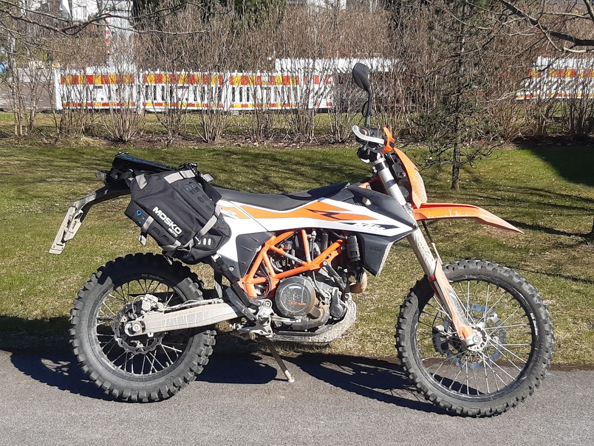

Minusta tuo Reckless 80:n tankin korkin aukko ei ole ihan passelilla paikalla 690:iin. Jos laittaa sen niin, että tankin korkkiin pääsee aukosta käsiksi, tulee koko pakaasi todella taakse ohi sivumuovien sekä änkkärin päälle ja sitä ei saa takaa edes mihinkään kiinni, ellei laita tavaratelinettä. Jos laittaa sopivaan paikkaan niin, että se on osittain penkillä ja sivulaukut makaavat tukevasti sivumuovien päällä, niin koko tankinkorkki on piilossa. Täytyy testata niin, että päästää tankatessa takaremmin auki ja liu'uttaa koko hoidon kokonaan penkin päälle, jotta pääsee käsiksi tankin korkkiin. Jos sujuu näppärästi, niin tämä voisi olla paras kuljetuskohta 690:ssä.

Suosittelen laittamaan sen tarakan, niin saa hyvin tuon laukkusetin 3 takaremmiä kiinni, ja käy hyvin keskelle reikää tuo tankinkorkki. Ainakin 701 -18.

Oletko käyttänyt Reckless 80:iä 701:ssä vakioäänenvaimentiman kanssa ja pysyykö se kaikissa tilanteissa riittävän kaukana änkkäristä, jos pakaasi on noin takana? Äänenvaimentimeenhan tulee se pieni palosuojalevy, mutta jotenkin ei riitä luotto pelkästään siihen.

Enpä edes tajunnut, että olet vakiänkällä liikkeellä. Sitten et varmaankaan ole huomannut tuotesivun disclaimeriä:
*KTM 690 and Husqvarna 701 customers, please note that the stock exhaust on your bike runs too hot, an aftermarket exhaust is required. See below for more information.
Itseltäkin unohtui tyystin kun porkkana pyörät ei oo se oma juttu. Vasta kun lämmön mainitsit niin joku ratas yläkerrassa liikahti :oops:
Onko tuo oikeasti ongelma Suomen hyytävissä kesissä on sitten asia, johon en osaa ottaa kantaa :(

Joo huomasin tämän Mosko Moton sivuilta ja sillä kyselyssä siitä mainitsinkin. Toisaalta olen pähkäillyt myös ihan samaa, että aavikon kuumuudessa vakioänkkä voi lämmittää aika eri lailla satulalaukkuja ja niiden peittämiä sivumuoveja kuin heinäkuunkaan helteet Suomessa. Lisäksi sitä voisi koittaa minimoida viemällä koko kompleksia eteenpäin, niin että se ei tule yhtään yli sivumuoveista. Vähän hankalia nämä 690:t 2019 lähtien, kun ei niin vain vaihdeta ruiskukarttoja, jotta voisi vaihtaa änkkärin. 690 ketjussa siitä lisää.

Taitaa nuo kammiovaimentimet (jollaisen oletan kottaraisessakin olevan) käydä kuumempina jo ihan rakenteensa vuoksi, kuin vilalla täyttejen "tehoputkien". Toisekseen, jos ostaa mallikohtaisen E-hyväksytyn, niin eikös tuon mallikohtaisen E-hyväksynnän pidä kattaa myös saastemääräykset, jolloin "tehoputken" virtaus pitää olla osapuilleen identtinen vakioänkän kanssa ainakin killerin kanssa? Eihän tehoputket oikeen ole olleet tehoputkia sitten Euro nelosen, koska E-hyväksyntä ymmärtääkseni kattaa myös saastemääräykset, ei pelkästään melutasoa, niinkuin ennen.
Ainakin tehdasasenteisten sliparien pitää olla jotakuinkin samanmoiset tai pyörä muuttuu ymmärtääkseni ainakin euroalueella laittomaksi. Voin toki olla väärässäkin, mutta aika tiukkoja tässä asiassa ollaan tuolla keskieuroopan puolella, joten tuskin tänne pohjolaan mitään erikoiseriä tuodaan. Sitten on tietysti asia erikseen, jos "for racing only"-änkkä on kiikarissa.
edit. Jaa kun en itse ole slipareita vuosiin ihmetellyt, niin näämmä 690:een ei juuri E-hyväksyttyjä änkkiä löydy. Ja ilmeisesti kattikin on änkässä, joka tietysti selittää miksi se käy niin kuumana. joo nyt ymmärrän, miksi änkän vaihto uusiin pyöriin ei ole ihan suoraviivainen juttu :shock:
