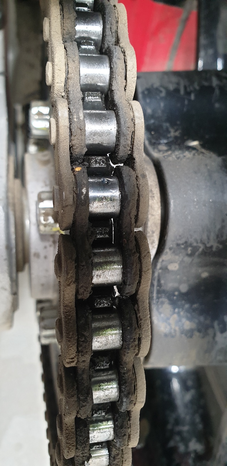

Tavallisilta vaikuttaa. Eipä juuri muuta eroa kuin päätyjen väri ja mustat rullat...päätin ryhtyä asennuspuuhiin, avasin paketin ja ketjulukko puuttuu, prkl. Kuvissa vanha ketju paikallaan ja regina vielä paketissa.

Edit...jatkankin tähän...Ketju asennettu, ölppä vaihdettu. Niitattavassa ketjulukossa ei ollutkaan tappien päissä reikiä, joten en arvannut tehdä niittausta DIDin ketjutyökalulla. Sai sillä kuitenkin levyn puristettua paikalleen. Lukon mukana tuli pari rautalankakoukeroa, jotka jätin niittauksen ajaksi levyjen väliin - päättelin että niiden tarkoituksena on säätää levyjen etäisyys oikeaksi o-renkaiden kannalta. Samaksi näytti asettuvan kuin muissakin lenkeissä kun tönärilä mittasin. Laitoin ketjun taakse 3kg moskan ja murjoin tappien reunaa tasakärkisellä puikolla. Tuli siitä osapuilleen saman näköinen kuin muistakin lenkeistä, tuskin se siitä mihinkään karkaa.
Pesin sitten takavanteen. En muistanutkaan miten lujassa kilikalirasva istuu vanteessa, mutta lähti se siitä liuottimella. Alta paljastui yllättäen kiiltävä musta vanne.
Parisataa kilsaa on nyt ajettu, Mitään eroa ei tietenkään vielä huomaa, mutta katotaas 2-3 viikon kuluttua kun on pari tonttua takana. Ilman rasvailua.

Vasta tonni on nyt ajettu reginoilla. Mitään erikoista ei tietenkään tässä vaiheessa vielä huomaa. Jonkin verran (märkääkin) soratietä on takana. Kiristystarvetta ei ole vielä, vaikka arvelin että "rasvalöysät" ilmestyy. Takavanne on kyllä pysynyt puhtaampana, kurakerros sinne toki ilmestyi Päijälän kautta ajellessa, mutta eipä se liuottimia tarvinnut.
Hieman erikoisesti oli orkkisrattaan ulkosyrjä kiillottunut. Ehkä takis ei ollut ihan suorassa, vaikka akselilla merkit oli kohdallaan. Ne kuulemma saattavat heittää, parempi tapa olisi mitata säätöpultista tönärillä. Ja varmaan helpompikin kun tossa merkit ovat alapuolella.
