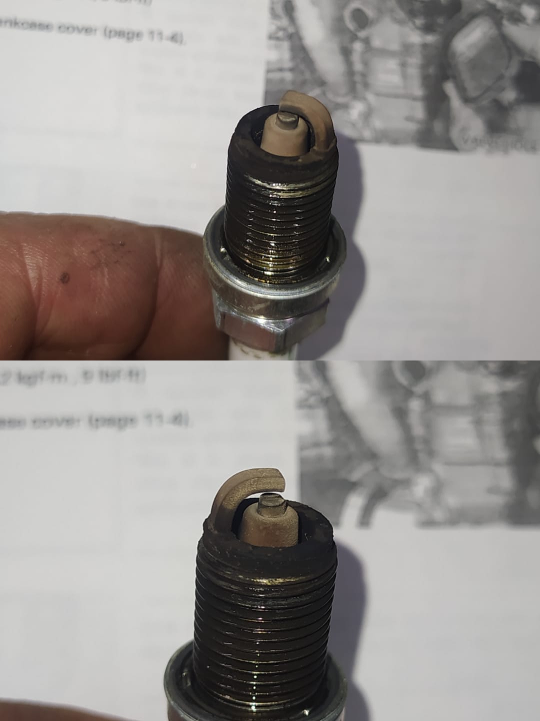

Minkäslaisia tulppia teidän 650r:stä löytyy?
Säätelin tuossa venttiilit, tai oikeastaan totesin että eivät tarvitse säätöä, ja samalla kurkkasin miltä tulppa näyttää:
Honda jonkinverta poksuttaa putkessa kun moottorijarrulla hidastaa.
Tasainen, n. 50km/h nopeus 5.vaihteella on aika nykivää, välillä vetää ja välillä veto pätkii :roll: helpottaa kun laittaa 4. ja kierrokset nousee/kaasua enemmän auki.
Pääsuutin 170, tyhjäkäyntisuutin 68, ja neula niin ylhäällä kun saa. pilottiruuvi 1,75 kierrosta auki.
talkku
Viestit: 1086
Liittynyt: Su Touko 22, 2005 7:29 pm
Pyörä: T7 , XT500-79
Paikkakunta: Coccola
Re: XR 650 L ja R
Viesti Kirjoittaja talkku »
Katselin vanhoja dyno lappuja vuodelta 2003 niin oli akran täysputkisto, k/n suodatin,165 pääsuutin ,neula keskellä, 68.
Myöhemmin vaihdoin 68 malliin 68S https://www.xrsonly.com/oem-honda-pilot ... 650r-00-07 ja pääsuutin 175.
Viestit: 1070
Re: XR 650 L ja R
Juu elikkäs abaut kohillaan pitäis olla mullakin..
Joku tehoputki ja perässä gsxr1000cc vaimennin.
Imupuolelta snorkkelit poistettu, mutta sivumuovia ei oo puhkottu.
En tiiä täytyiskö kokeilla vielä jotain 175 pääsuutinta.
Semmonen ominaisuus tossa on että kierrokset jää herkästi vähän korkealle (2000rpm) kun pysähtyy liikennevaloihin, mutta pieni töräytys kaasua, niin tyhjäkäynti tasottuu normaaliin ~1000rpm.
Ihankuin luistin ei aina menisi kiinni asti :?: :roll:
Imuvuotoihin en oikein usko. on niin lyhyt se imukaula..?
pmw
Viestit: 718
Pyörä: XR650R, T7 Extreme
Re: XR 650 L ja R
Viesti Kirjoittaja pmw »
Vaihtelin tulpan kun neulaventtiilit prakas ym ja valutti bensoja miten sattuu. Sen korjauksen jälkeen on pysyny kyllä hyvänä. Ekalla tulpalla ajoin 20000 km.
Mää oon pitäny tyhjäkäyntinä 1600-1800RPM, osottautunu reklusen kanssa ihan kivaksi ja käy vähän ryhdikkäämmin.
Tosta imukaulasta, se on aika usein näissä kans vanha ja helposti voi tulla jotain mikrohalkeempia jotka saa kierroksia seilaan. Mut eihän sen kai pitäs jättää kierroksia ylös tasasesti? Kuulostaa enemmän kaasari/vaijerisäädöltä?
