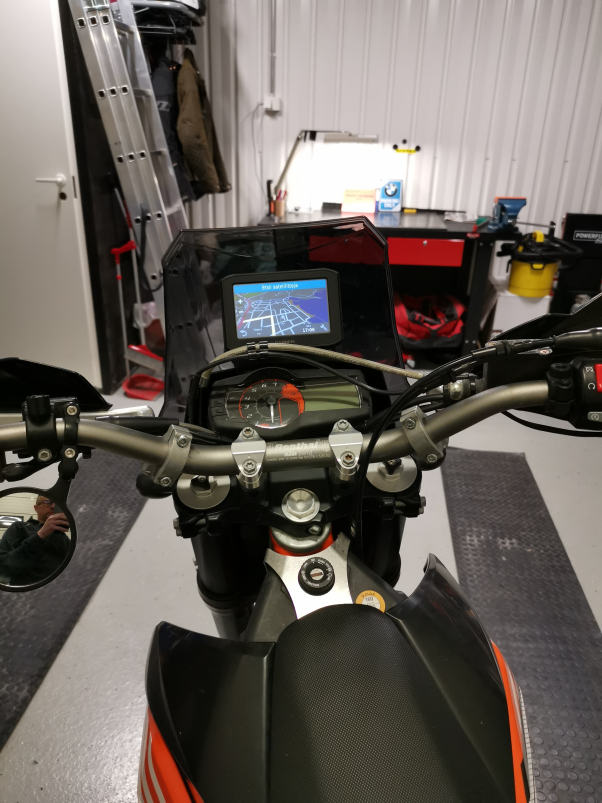

Jani M kirjoitti: Ma Elo 15, 2022 10:32 pm Taidan päätyä kuitenkin siirtämään vain orggismaskia Puigin pleksin kanssa eteenpäin, jotta navitabletin saa mittariston etupuolelle.
Tällainen tästä köyhän miehen rallitornista nyt sitten tuli. Hahmottelin pahvista mallit ja niiden mukaan polyeteenlevystä siirtopalat maskille. Telakan kannattimet käänsin etuviistoon niin, että jarruletku tulee niiden yli ja samalla tabletin takapuolelta mittariston päältä. Mittaristo ja varoitusvalot jäävät tällä tavalla näkyviin toisin kuin edellisessä versiossa. Bonusseikkana tabletti jää nyt kokonaan pleksin taakse, mikä vähensi kypärään tulevaa pyörteilyä.
Kuvan pahvimalleihin verrattuna tein sivulevyt 15 mm enemmän siirtävinä, kun unohtui ensiksi, että suorakulmainen tabletti vaatii enemmän tilaa pleksin takaa kuin pelkkä telakka, josta puuttuu yläkulmat.
Kode
Viestit: 389
Pyörä: F800GS /-11
Paikkakunta: Nurmijärvi
Re: ktm 690 "fairing kit" hankintaa?
Viesti Kirjoittaja Kode »
Hei!
Tästä tuli kyllä hieno.
Hyvää duunia, ei voi muuta sanoa. :mrgreen:
Viestit: 2331
Kiitos :). Täytyy katsoa, jos jossain vaiheessa saisi aikaiseksi tehdä peltikulmat, joilla päälylevyn saisi ruuveilla kiinni, kun nyt se on kiinni vain mustalla jeesusteipillä, mikä ei nyt välttämättä ole ihan tyylikkäin ratkaisu. Käytetty muovilevykin oli jo valmiiksi naarmuista, kun oli ilmaiseksi saatu jätepala, mutta kyllä tässä pyörässä näkyy kilometrit jo muutenkin.
