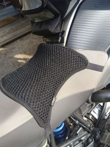

Laitetaan nyt tähän ketjuun, kun otsikon Bemarin penkistä on kyse, vaikka tarvike ei mitenkään mallikohtainen olekaan.
Tilasin Amazonista tällaisen verkkoläpyskän (linkki) ajatuksena lähinnä vähän jämäköittää alkuperäistä turhan pehmeää penkkiä. Mainoksessa tuota mainostetaan myös viilentävänä alustana.
Nyt on vajaan parin tonnin verran kokemusta eikä ollenkaan hullummalta vaikuta. Etenkin kaksi päällä, kun ei ole niin paljon tilaa vaihdella asentoa tms. Yksi päivä tuli ajettua yli 30 asteen lämmössä eikä tosiaan housut liimaudu penkkiin, kun jää ilmarakoa alle.
Eihän tuo tietenkään kunnon satulaa korvaa, mutta kun on 15 vuotta originaalilla ’kärsinyt’ ja joskus pitkiäkin siivuja, niin ei oikein enää tässä vaiheessa viitsi alkaa penkkikaupoille. Kolme kymppiä on joskus mennyt turhempaankin kohteeseen.
