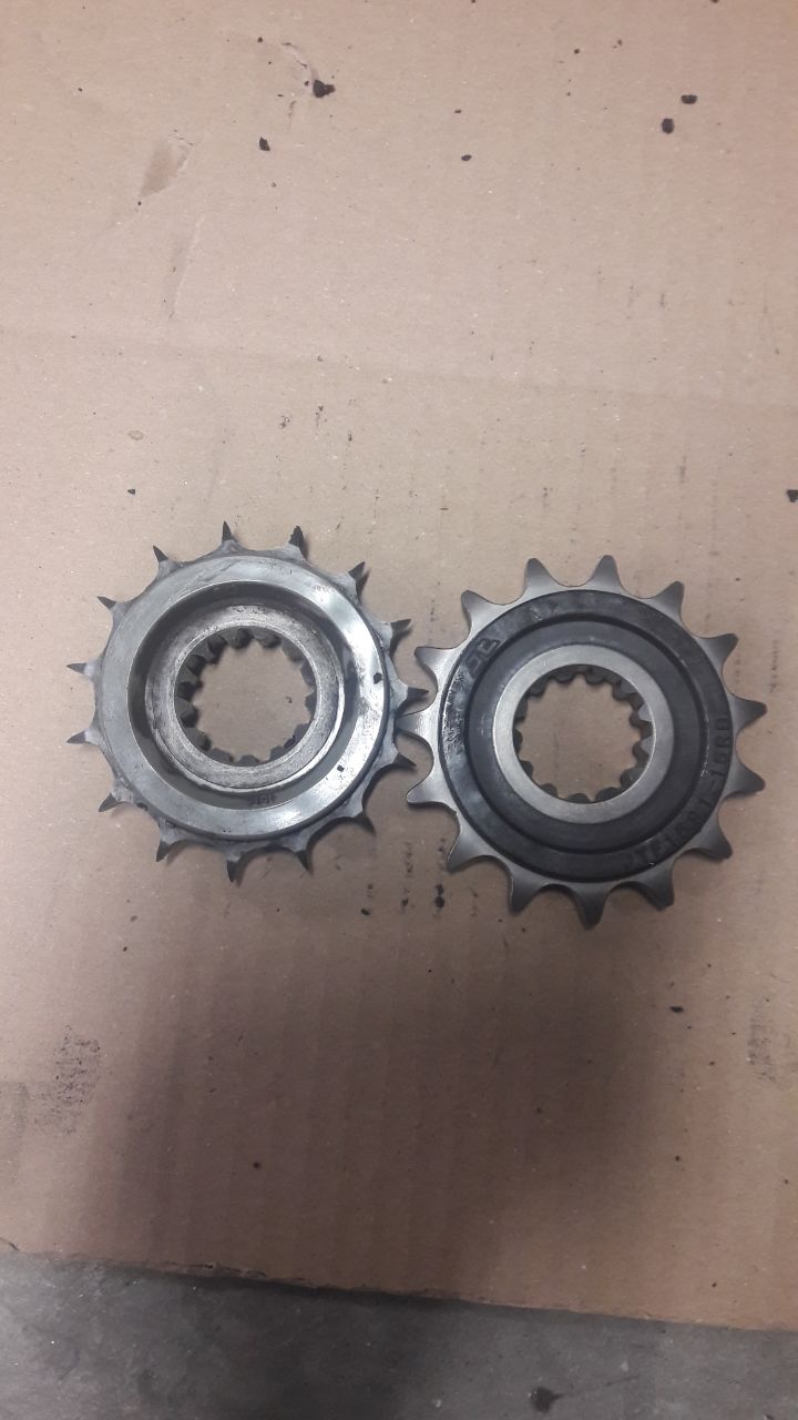

Onko normaalia kulumista? Vasemmalla orgisratas 15 tkm. Ketjut ainakin on hyvin öljytty sillä öljymössöä oli vähintään kilo kopan sisällä kun kaivoin eturattaan esille.
Jammussa pitäisi ilmeisesti vaihtaa eturatas aina ketjujen kiristyksen yhteydessä.
Ihan normaalia kulumista kurapyörässä millä ajetaan muualla kun pikiteitä pitkin kauniilla säällä. Omasta vaihdoin eturattaan noin 5000km välein eikä se ollut lähellekkään noin loppu, riitti että vetopuolella oli selkeä kolo. Soralla ajoin ketju kuivana koska öljy/pöly on hiomatahnaa joka turhaan kuluttaa voimalinjaa.
En kyllä muista että aikaisemmin rattaat ovat kuluneet noin nopeasti. Tosin viisi edellistä kesää ajoin keppivetoisella, joten ketjuasiat ovat päässeet unohtumaan. Kesällä juttelin erään T7 kuskin kanssa, joka kertoi ajaneensa jo 35 tkm orgispaketilla ja pyörä näytti ihan kunnon kurapyörältä.
Olen myös öljynnyt ketjuja ihan liikaa. Käytin sekä Motorexin ketjusprayta 500 km välein että ketjunvoitelijaa 100 km välein. Vähän hakusessa vielä tuo ketjujen rasvailu kun ajot on pelkkää soraa.
Kyllähän orggispaketilla (ainakin ketjulla ja takarattaalla) kohtuu paljon ajaa. Itsellä on nyt 33 tkm mittarissa, eturatasta olen toki vaihtanut noin 10 tkm välein. Ajot on olleet tyyliin puolet soraa, puolet asfalttia ja ketjua on voideltu (putsattu) kaikennäköisella moottori-/vaihteistoöljyllä. Vaihtoon ne nyt kyllä menevät ennen seuraavaa kautta. Kai noilla vielä hyvin rullais kilometrejä, mutta vähän sellainen mielenterveysasiakin ne vaihtaa kun alkaa takaraivossa kilometrimäärä mietityttää ja kolkutella.
Omat eturattaat ei ole kyllä läheskään noin kuluneita olleet mitä tuo sinun kuvan rattaasi.

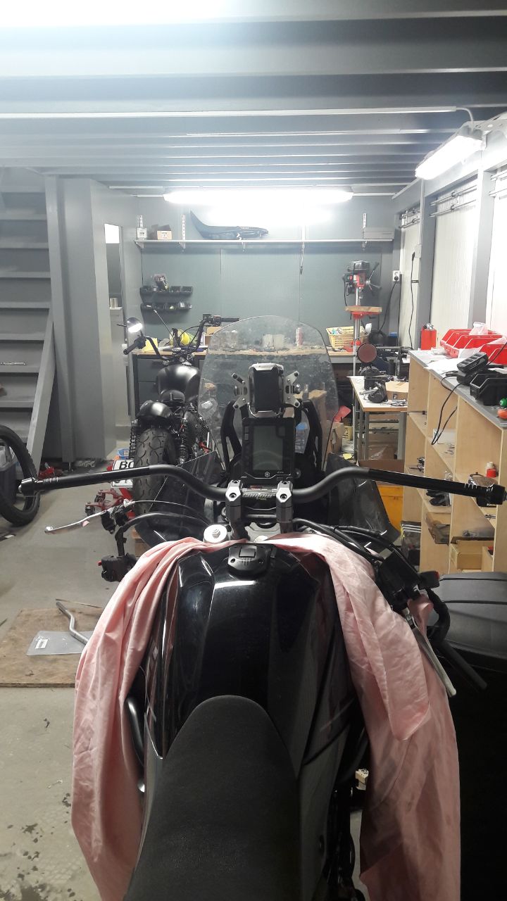

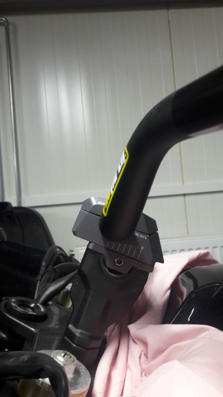

Tänään aloittelin Protaperin Woods Low - stongan asentamista. Pitää vielä odotella lämpökahvoja ja kahvasuojia että saa asennuksen loppuun. Tuo stonga on Protaperin matalin mitä löysin. Pari senttiä orgista matalampi päistä sekä enemmän pulbackiä (sweep). Meni syksyllä yläselkä ja niska pahasti jumiin orgis-stongalla ja kuvissa näkyvillä SW-Motechin raisereilla. Nyt tuntuisi nuo raiserit toimivan kun stonga on matalampi. Olkapäät eivät enää ole kramppiasennossa. Stongaa pystyy siirtelemään raisereilla edestakaisin +-3 cm.
Tein stongan päähän M16x1.5-kierteet orgispainoille. Jos joku aikoo tehdä saman, niin suosittelen kokeilemaan kuinka syvä 14mm:n kolo on stongan päissä. Huomasin että noin viiden sentin paikkeilla kierretappi alkoi vääntymään hieman vinoon, koska reikä ei ollut enää kohtisuora. Aika hyvin painot kuitenkin asettuivat kun kierteitä aikansa vekslaili.
