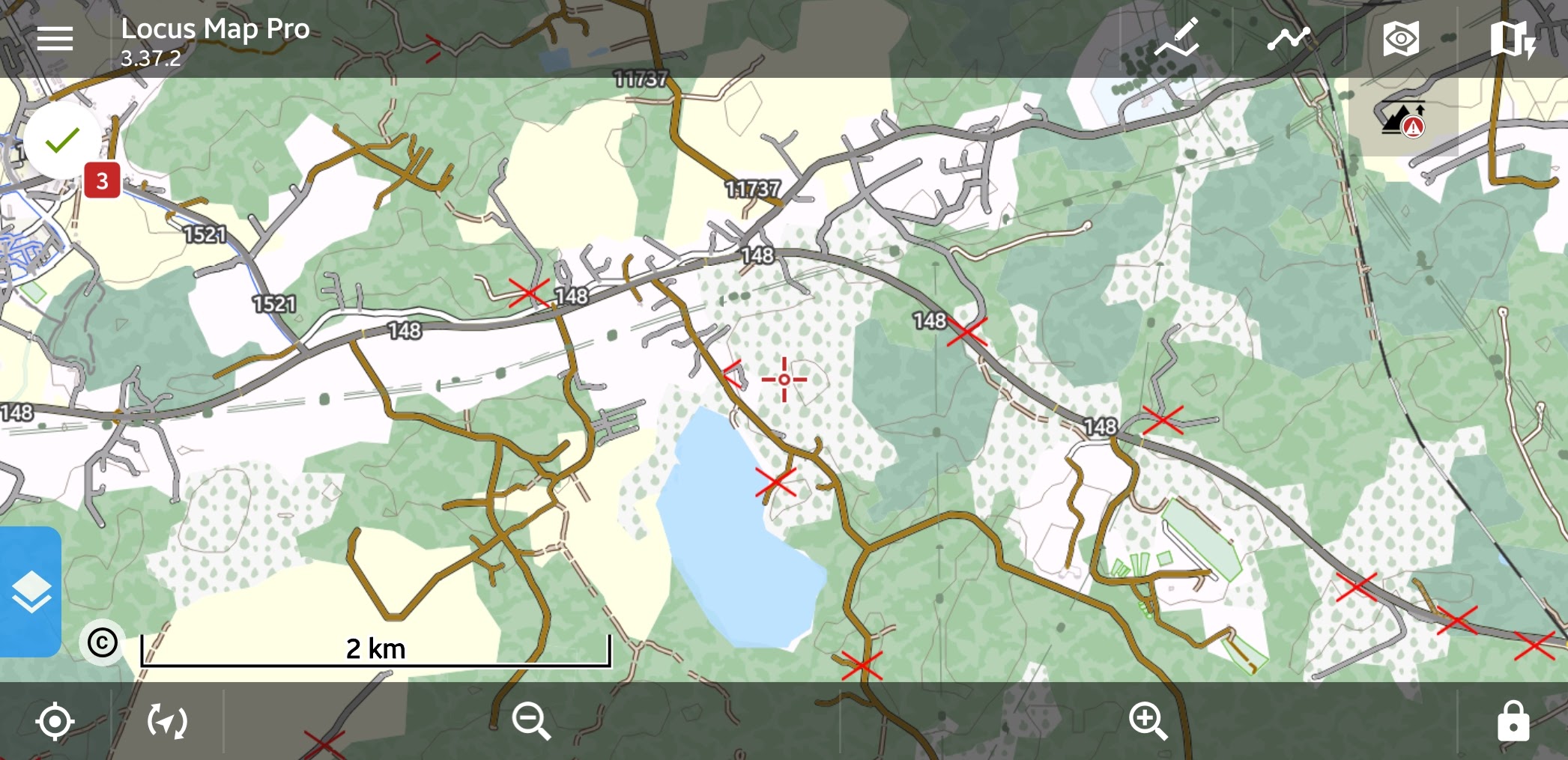

Re: Locus map
Viesti Kirjoittaja silli »
Olinpas muuten väärässä todetessani, että OpenAndroMapsissa ei näkyisi tien päällyste (tai sen puute); kyse on valitusta teemasta ja sen asetuksista. OpenAndroMaps-sivuilta löytyy Elevate 4 -teema, jossa on asetus "Extended road surfaces". Se vain päälle ja johan alkaa sora erottua asfaltista.
Hiukkasen teemaa editoimalla eron saa näkymään myös ylemmillä zoomaustasoilla ja teistä voi tehdä yksiväriset raitaisen sijaan. Ja vihdoinkin puomit saa erottumaan kunnolla. Lopputuloksena ovat suorastaan loistavat kartat.
