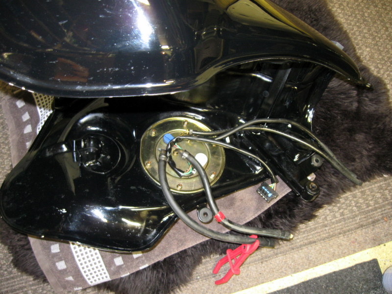

Mielenkiintoinen vähintäänkin, varsinkin jos tuo kumilaatu kestää upotuksen bensaan. Marmoritiskillä letkunpätkä maksaa miltei neljäkymmentä euroaPJE kirjoitti: Kävisköhän nuo Bilteman mutkat sinne tankkiin? Tuon pitäisi olla öljyn ja bensan kestävää kamaa.

Bilteman bensaletku näyttää olevan osin pvc:tä,elikka muovia.
Joku paikallinen hydrauliletkuja myyvä liike olisi parempi ostopaikka.
Multi fuel merkinnällä olet kestävät. Meikällä taitaa tankin sisällä olevat olla alkuperäisiä ja mittarissa vasta rapiat 200tkm
POIKITTAISETHYRRÄVOIMATKAATAVATPYÖRÄNSATUNNAISESTI
Re: BMW R1100GS huolto-ohjeet. Ja kanssa R850 ja R1150
Tuo letku on materiaalia NBR/PVCPJE kirjoitti:Kävisköhän nuo Bilteman mutkat sinne tankkiin? Tuon pitäisi olla öljyn ja bensan kestävää kamaa.
http://www.biltema.fi/fi/Autoilu---MP/A ... 000031726/
NBR kai kestää bensaa aika hyvin, mutta PVC:n kestävyys varsinkin bensan lisäaineisiin on kai epäselvää.
En kokeilisi moista letkua.
Esim. Motonet myy SAE30R10 letkua bensatankin sisäisiin asennuksiin.
Tuotenro 45-8135, klik
Sellainen kai kestää oikeasti, koska tuo SAE30R10 sen takaa.
Tuolta löytyy silikoniletkua, klik
Tuo kai kestää myös hyvin.
Eikö tuosta voisi tehdä jonkunlaisen silmukan sinne tankin sisään, joka sinne mahtuisi.
Tuon letkun pituushan ei ole mikään ongelma, joten lenkin voi vetää jotenkin laajemmalti kuin alkuperäinen.

Toki yrittää voisi, mutta ite ainakin annoin periksi, koska "leilissä" ei hirveästi ole ylimääräistä tilaa, saati kun häätyy antaa bensa-anturillekkin jättää tilaa liikkua....?

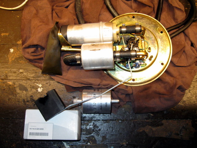

Hyvin palvelleessa BMW R1100GS pyörässäni hajosi bensapumppu eilen.
Ihmettelin, kun pyörä ei lähde käyntiin. Mikä ihme on?
Vasta 232.000 km ajettu pyörä ja aina toiminut mainiosti.
Tarkistin kipinän, OK
Tarkistin bensan ruiskutuksen suuttimesta, EI OK!
Pumppu ei myöskään pitänyt surinaa, kun virran käänsi päälle.
Pumppu siis sökö, minkä tarkistin purkamalla pumpun tankista ulos ja testaamalla sitä pöydällä antamalla akusta virtaa.
No, kävin hakemassa Motonetistä uuden pumpun tänään.
Audi 100/80 auton pumppu, Motonetin tuotenumero 28-1477.
Ihan samanlainen liitäntöineen jne.
Asennus oli helppo homma.
Hinta oli 69.- euroa suoraan hyllystä.
BMW pumppu maksaa jotain 400 € ja toimitus kestää varmaan viikon tai kaksi.
Nyt pyörä toimii taas mainiosti.
Tuota samaa pumppua käytetään aika monissa muissakin Bemareissa, eli siis noissa, kliketi klik

Palaan vielä tähän asiaan.Sarvi kirjoitti:Polttoainesuodattimen perässä oleva letkumutka. Pystyykö uuden tekemään suorasta letkusta vai tuleeko liian tiukka taitos? Jos uusisi varuiksi, kun mittarissa 70tkm eikö tietoa onko uusittu koskaan.
Tarkistin tuon letkumutkan samalla, kun vaihdoin bensapumpun.
Se oli erinomaisen hyväkuntoisen näköinen.
19 vuotta vanha pyörä.
Ei sinun Sarvi tarvitse moisesta letkumutkasta huolestua eikä vaihtaa sitä "varmuuden vuoksi".
Pekka

Ei tuossa pumpussa ollut edes muuta vikaa kuin loppuun kuluneet hiilet.ve_stone kirjoitti:Eipä noita bensapumppujakaan tartte ilmeisesti pelätä. Muutaman kuullut hajonneen ja kaikilla ajettu +200tkm.
