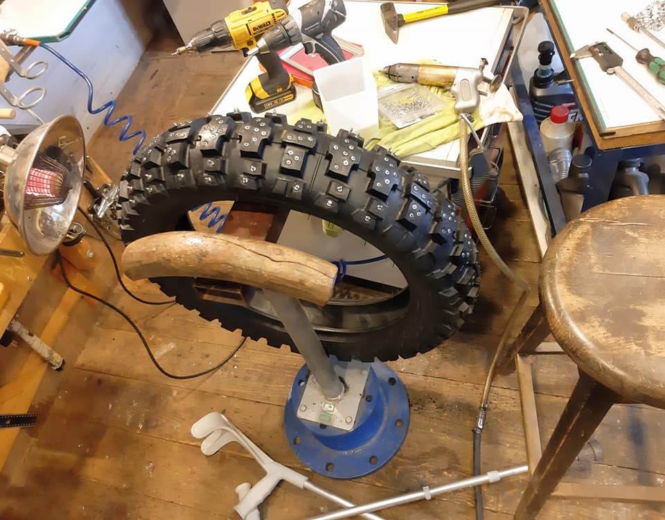

Täällä monen mielestä kunnolliset piikit pitää olla. Ja ne syöpyvät pois aika nopsaan jopa hiekoitushiekan ansiosta. Vaikka polannetta olisi pitkäpiikkisellekin, hiekka voi syödä nastan "ikenen" jo muutaman tankillisen jälkeen jolloin syömähampaita alkaa tippumaan, nastan tynkä pyöristyy jonka takia muuttuu todella liukkaaksi.
Laiskempi tyytyy ostamaan tai tekemään aina uuden kumin kun vanhasta nastat häipyy, tai liukastelemaan pirun pitkään jollain puolikaljulla. Kuten minäkin
Mun mielestäni tämä on kuitenkin niin kiinnostava juttu että en taida vielä antaa periksi.

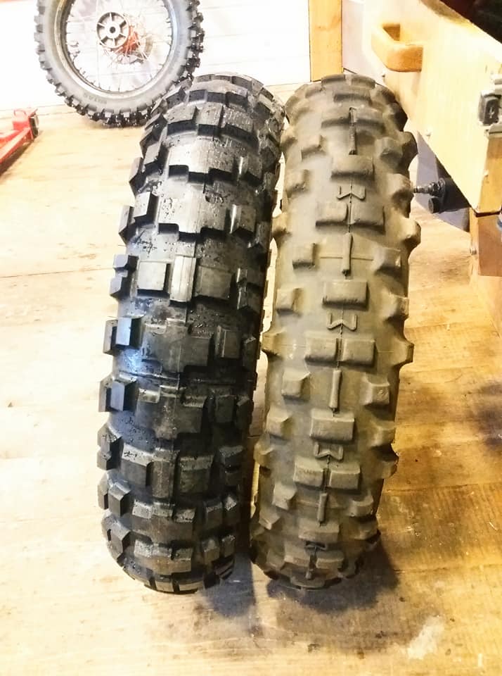

Tuolla Pirellillä tehty lyhyt opintomatka opetti taas jotakin. Se oli perhanan hyvän tuntuinen, mutta ehdottomasti liian pehmo tyyppi. Keskinappularivi alkoi antamaan periksi ehkä senkin vuoksi, koska profiili on niin pyöreä. Vain keskiosa vetää kovalla. En ajanut sataa kuin Hämeenlinnan motarilla testimielessä n. 15min, loput n. kahdeksaakymppiä ja alle.
Senkin olen huomannut, että kestävyyden suhteen paineella ei ole ihan hirveästi merkitystä kun ajetaan maantienopeutta. Eli 0.7bar - 1.7bar lukkojen kanssa on reissusta riippuen mittarissa.
Ainahan näillä reissuilla pitää malttaa toki kaasun kanssa varsinkin kiihdytyksissä. Hennolla "kuminauha"vedolla päsee pidemmälle.
Kumi on siitä jännä, että se johtaa huonosti lämpöä. Uloskin. Eli kun nappulan sisus läpiää ja pehmenee pakkasellakin, pitkä nappula taipuu yhä enemmän ja tuntuu repeävän helposti jos ajaa pitkään ilman taukoja.

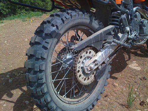

Tuo Dunlop D908 on varmasti tehty kestämään pitkiä vetoja. Tuon näköinen nappula ei taatusti kaadu. Silti siinä näkyy olevan jonkin verran tilaa lumelle.
Siihen voisi saada viittä tai kuuttakin rallinastaa per kohouma. Runoille pitkät.

Nyt alla olevan Pirellin käänsin jo, jotta repeämät eivät pahenisi. Kai sillä voi vielä kylillä käydä jonkin aikaa.
Seuraava projekti voisi olla RallyDunlop joka pitää sisäänajaa ensin. Mulla on sellainen kutina, että kun keskiosa edes pikkaisen tasoittuu, tasoittaa se samalla myös keskinastojen kuormaa. Eli muutama reissu ilman nastoja ja sitten..
