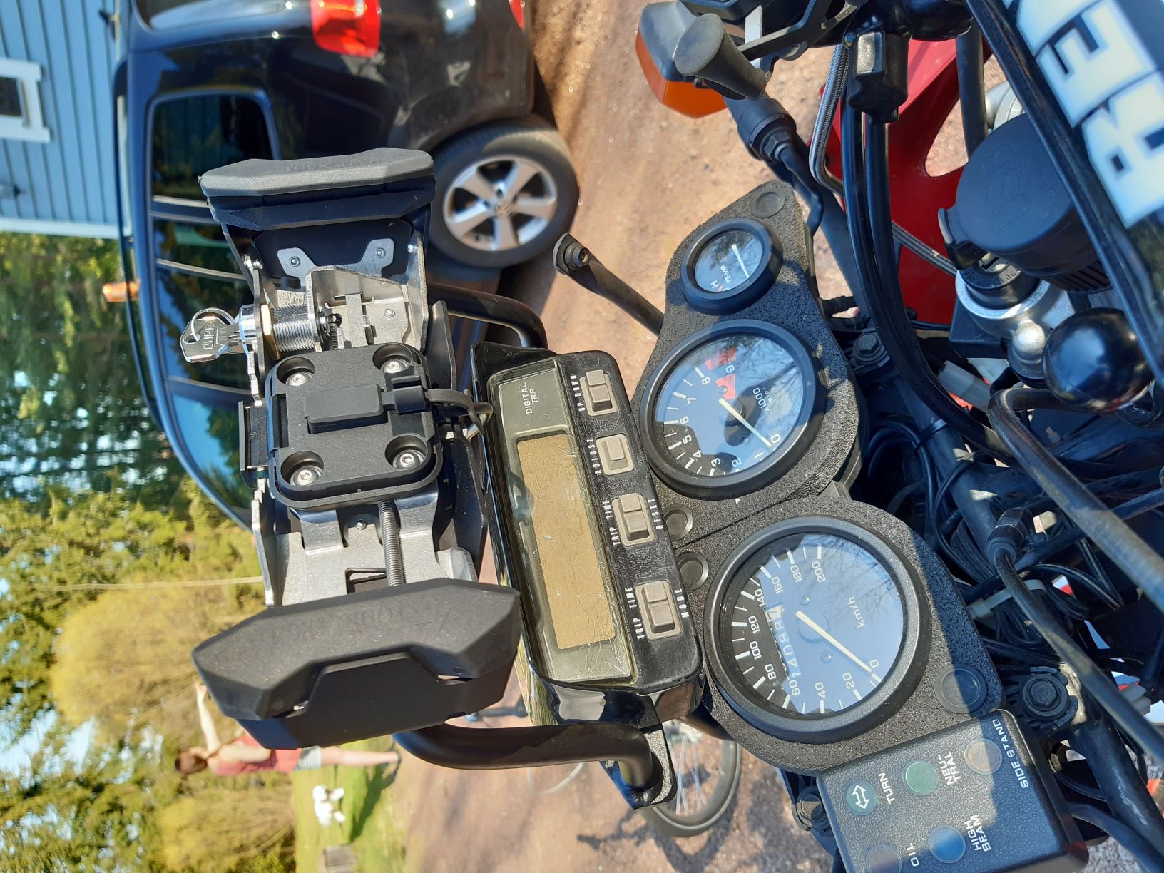

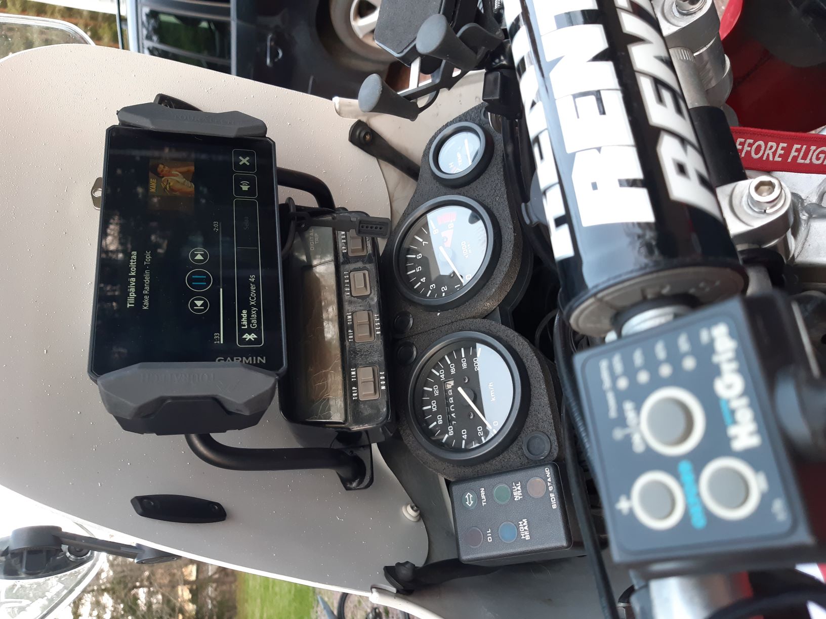

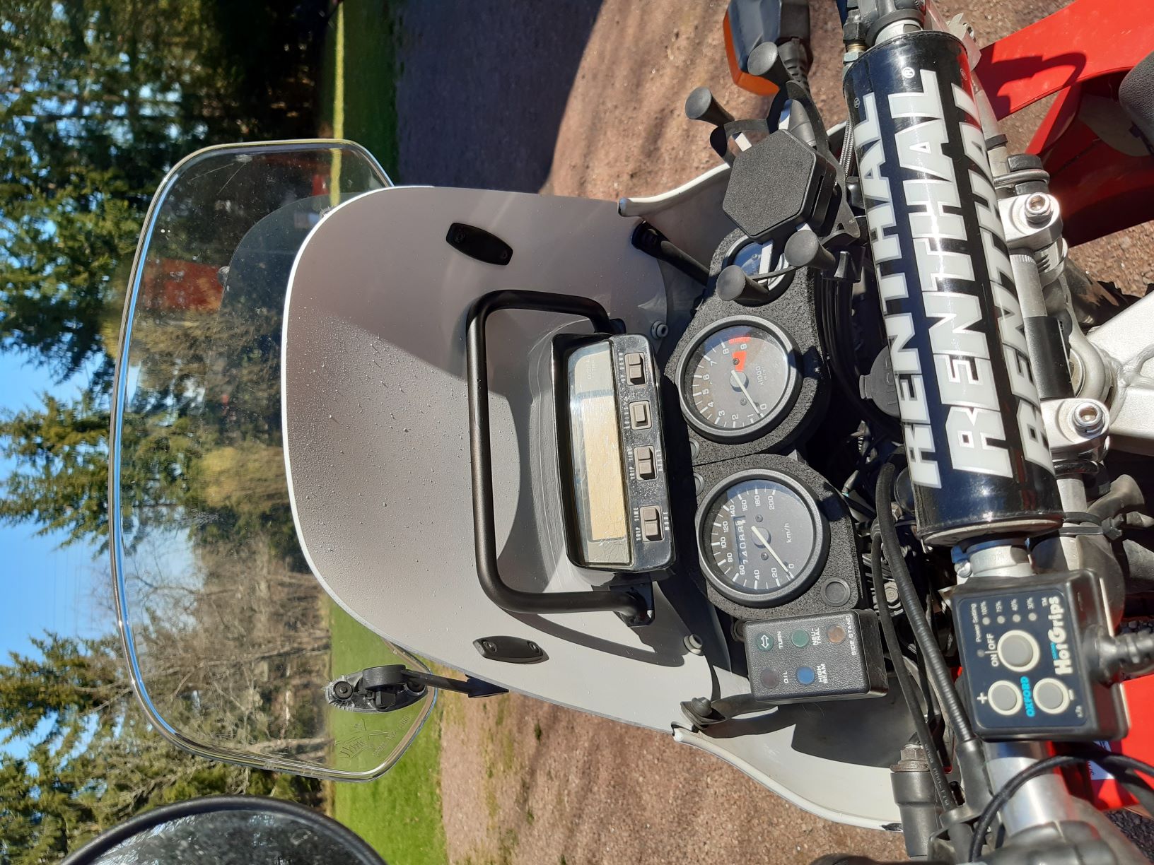

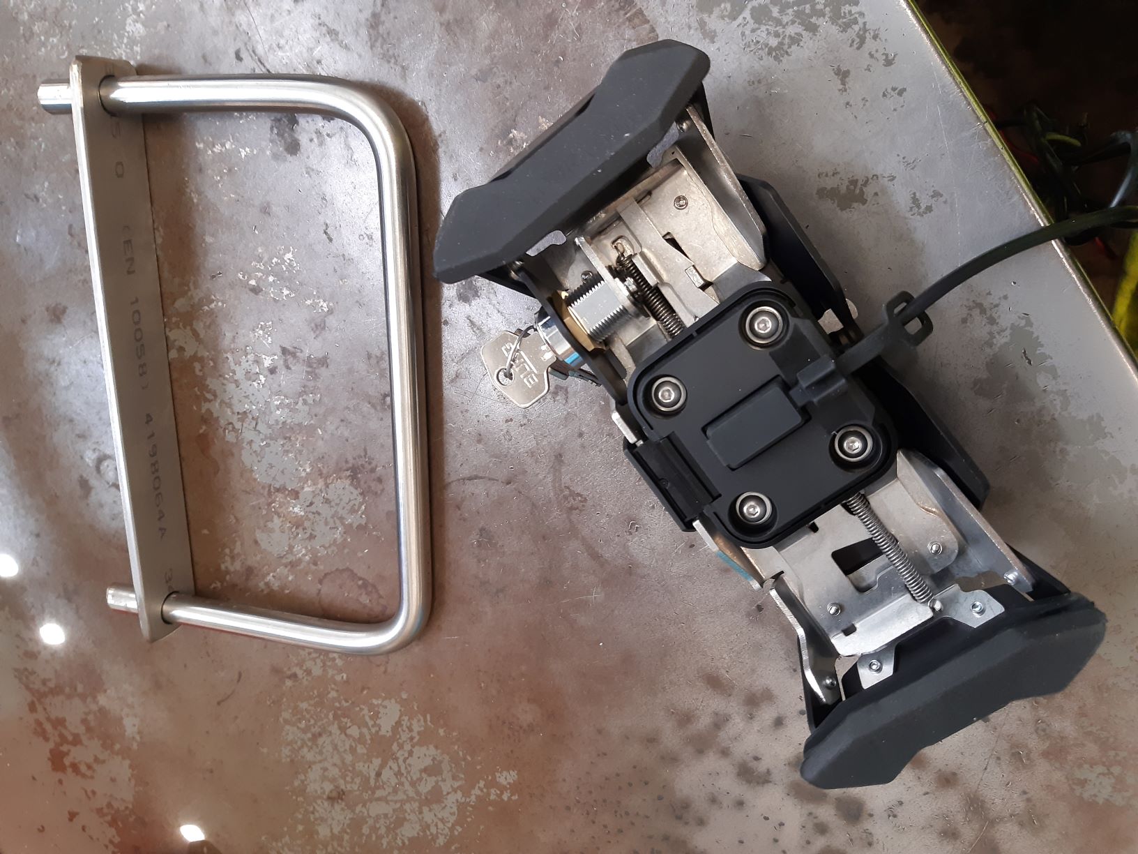

Zumo XT navitelinettä rakennella RD07A twiniin.. Turhatekin lukittava teline, siihen 12mm happosesta akselista tollanen poikkirauta, lattaan vielä porata alkuperäisen tripmasterin kiinnityskohdan reiät, säätää akselin kulma ja korkeus sopivaksi ja sitten hitsaus.
Tarkoitus siis säästää tripmaster käytössä ja omalla paikallaan, tämän raudan kiertäen sen ympäri ja navi sen päälle.
Huomenna jatkuu..
Huomenna jatkuu..
.. Ja edelliseen viestiin jatkoa, teline tuli taivuteltua ja hitsailtua, viikonloppuna sovittelu paikalleen ja sinnehän se meni! Ajoin keskelle vielä karhennuksen ja nyt neljättä sataa jo kestänyt onnistuneesti kyydissä.. Hiukan se kovassa kiharassa pompottaa, jos teen kakkosversion tai muokkaan nykyistä jossain kohtaa, lisään vielä ylimääräisen jäykisteen tämän poikkitangon ja mittariston raudan väliin.
