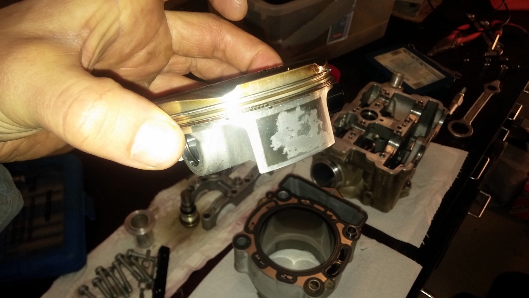

Jos joku on miettinyt, milloin uutta mäntää freerideen, niin omassa on tämän näköinen mäntä kohdalla 220h.
Ihan korkea aika vaihtaa näyttäisi olevan...sylinteriä en ole vielä mitannut, mut se näytti hyvältä.

Yläkerta näyttää silmämääräisesti hyvältä, ei ole kulumaa, ei pahasti karstaa, venttiilit näyttävät tiivistävän hyvin.
Alakerrassa ei kiertokangen päässä tunnu välystä.
Sylinterin pinnoitteessa aavistus silmin havaittavaa männän helmojen jättämää jälkeä.
Taitaa olla niin, että uusin vain männän+tiivisteet.
Jos laite pysyy mulla ja ehjänä, niin seuraava avaus sitten 400h kohdalla, eli 180h lisää jos kokeilisi posottaa.
Siihen jos pääsee, niin sitten pitää suosiolla uusia jo isolla lompakolla :D tai sitten miettiä muita kuvioita...

Onkohan tuo pinnoite ollut alun perinkään ihan ok?
Noille tunneille aika pahan näköinen.

Amatöörimäistä arvailua mutta pitäisikö tuossa olla pinnoite? Siis ainakin 2t 300 oli saman näköinen musta pinta männässä jonka kuuluikin siitä lähteä tai niin minulle on kerrottu, oli toki 100h kohdilla vielä melko lailla paikallaan mutta vastaavia kohtia oli kuin kuvassa.

Uusi vs. 87h ajettu 250 2t mäntä. Kyllä tuo pinnoite kuluu ja sen täytyykin kulua ennenkuin sylinterin pinta alkaa kulua.
