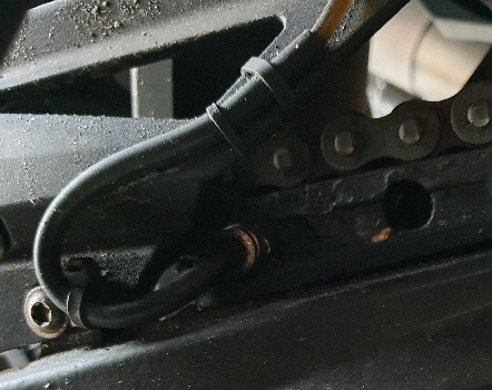

Mulla siis nyt vähän niinku samalla tyylillä, eli tähän tapaan.

Kode kirjoitti: ↑Su Heinä 11, 2021 3:22 pmMulla siis nyt vähän niinku samalla tyylillä, eli tähän tapaan.
Tuo on hyvin toimiva ratkaisu, öljy levittyy tasaisesti ketjun sisäpinnalle ja keskipako levittää koko ketjulle. Sen osalta tuo on parempi kun keskelle syöttävä letku, että laahaimesta öljy leviää myös sivulevyille ja O-renkaille. Molempi parempi, yläpuoliseen laahaimeen tai ketjuohjuriin.
