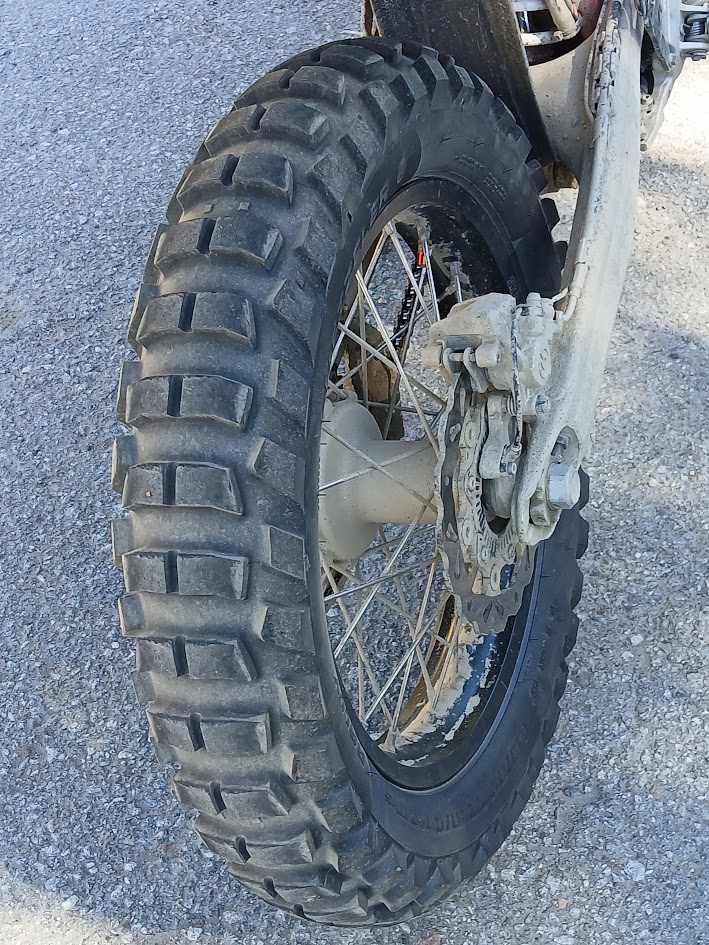

Metzeler Karoo 4 Rally 140/80-18, 3200 km
Alla oli 3200 km Metzeler Karoo 4 Rally, jonka jälkeen siihen jäi 2-3 mm keskelle. Alunperin nappulan korkeus oli 12 mm. Eteen Metzeler suosittaa tämän pariksi Sixdayssia, joten laitoin sellaisen ja se meni loppuun samaan aikaan. Takarenkaassa on tavallista Karoo 4:ään muistuttava kuvio, mutta tässä nappulat ovat kapeampia renkaan pyörimissuunnassa ja nappuloiden väli on isompi kuin Karoo 4:ssä. Tässä myös kaikki nappulat ovat samankokoisia, kun tavallisessa Karoo 4:ssä nappuloiden leveys pyörimisssuunnassa vaihtelee rengasmelun pienentämiseksi.
Hondan tehdasteami käyttää tätä rengastusta aavikkorallin MM-sarjassa mukanlukien Dakar. Ainakin Espanjan ja Argentiinan kisat ajetaan pitkälle tientapaisilla, joten renkaalta oli lupa odottaa hyviä soratieominaisuuksia ja pari toimikin oikein mukavasti kotimaisilla sorateillä. Alkuun oli aika kuivaa, jolloin takarenkaalle tuli muutamia yllättäviä lipsumisia, mikä todennäköisesti johtui siitä, että tällaisessa crossirenkaisiin nähden laajanappulaisessa renkaassa pito vaihtelee enemmän tien pinnan muutosten mukaan.
Viimeaikoina on ollut aika märkää ja sorateilla on ollut todella hyvä pito tällä takarenkaalla eikä eturenkaassakaan ole ollut valittamista. Kun tienpinta on muuttunut samalla pitävämmäksi, niin madaltunutkin kuvio on purrut hyvin, kun ei ole ollut juurikaan irtosoraa.
Asfaltilla tämä on myös hyvä rengas ajaa, mutta edessä Sixdayssillä oli woblausherkkyyttä ensimmäiset 1000 km, ennen kuin nappulat pyöristyivät.
Miinuspuolina, että rengas on yli 2 kiloa painavampi kuin esimerkiksi samankokoinen Sixdays takana, eli se on paksua kumia ja sitä myöten tosi jäykkä vääntää vanteelle ja pois. Ajossa painoa ei sentään huomaa.
