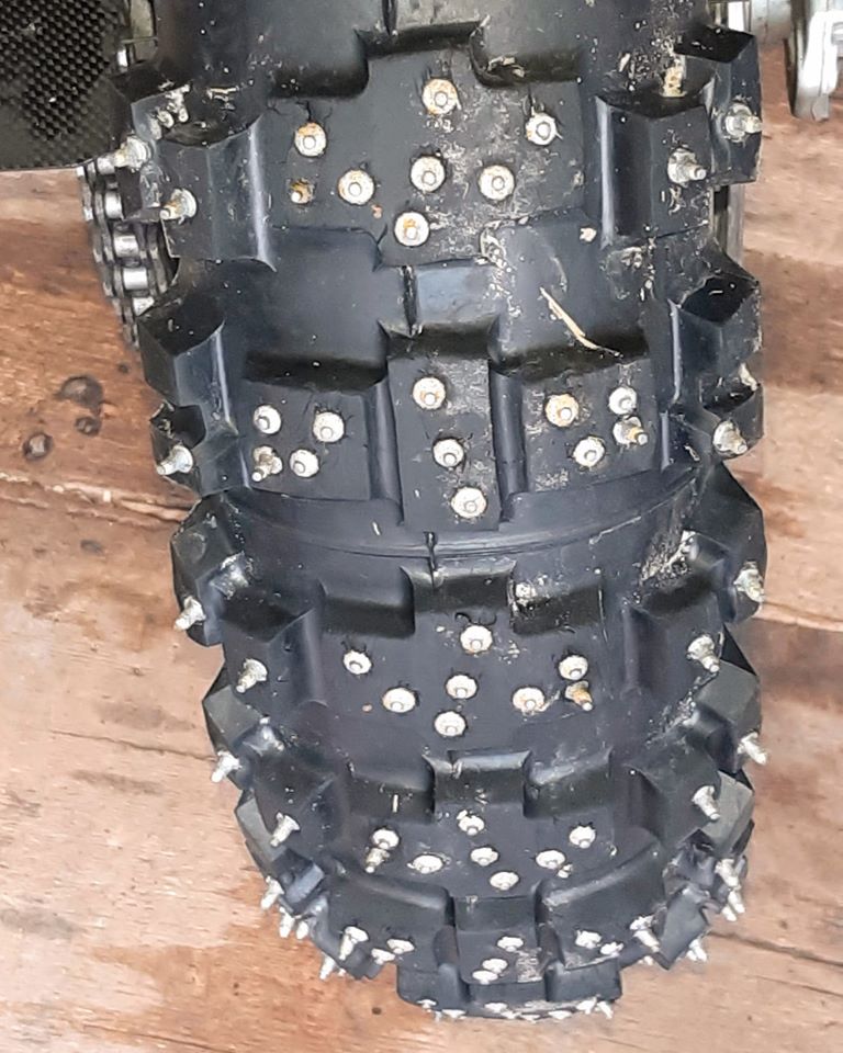

Matkailuhommissa on hyvin piisannut tuo Bestgrip 7,7 x 20.9mm. Se ei ole isoin ruuvattava, mutta antaa ihan hyvän reunapidon.
Sen verran kehnoja ovat kestämään, että hauskanpito on unohdettava. Jos kartturi määrää reitiksi kelkkauraa tai vastaavaa, niin sinne vaan perässä ja kaasua. Mutta soratiellä ja sepelillä pitää jo hillitä intoa.
Tässä on tekeillä eturenkaaksi vastaava tylsä ja mauton Metzeler Unicros. Reunaan samanlaiset BestGripit.
Näistä tulee pari.

Paljon pikitietä nähnyt etukumi, lähes loppuun ajettu matkailu- Unicros näyttää tältä.
Pitkäkovapalainen keskinasta pitää vielä tosi hyvin ja on ihan mukava ajaa. Sen ympäriltä on nastan runko ja nappula kulahtanut jo ihan rajoille. Häipyvät sitten nopeasti kokonaan, kunhan kovapala irtoaa.
Reunalla olevat ruuvattavat ovat täysin priimaa tavaraa ja odottavat uusiokäyttöä.

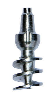

Bestgrip on tosiaan aina tällainen "pilkkikaira". Näitähän saa endurokokoisina eteen ja taakse.
Pysyy takuulla paikoillaan, mutta eipä tule käytettyä kuin noissa reissurenkaiden reunoissa missä ne yleensä säilyvät uuden veroisena. Muu käyttö tulee pirun kalliiksi verrattuna mihin tahansa liimaversioon. Tänään juuri hain IKH:lta täydennysrasiallisen, 169€/ 180kpl.
Kannattaa silti mun mielestäni, koska ovat niin helppoja siirtää uuteen kumiin.

Joo, noi nastat on hyviä myös työkäytössä. Mulla on auraushommissa Valtrassa takapyörisssä ketjut ja edessä tuommoiset nastat. Hyvin on pysynyt paikoillaan ja tuo etupäähän vetopitoa ja parantaa ohjaustuntumaa.
Hevosmiesten tietotoimiston mukaan noi saattaa syödä tubeleskalvoon reijän, jos poraa liian syvälle. Renkaaseen pureutuva pää on kyllä terävä, mutta ei ole omakohtaista kokemusta renkaan vuotamisesta nastojen takia...
Anteeksi rönsyily, mutta Bestgrip nastat on hyviä. Täytyy varmaan kans koittaa mopohommissa

Kyllä se ihan totta on, että voivat porautua itsestäänkin.
Yhdessä etukumissa noita käytin myös keskellä ja ajoin ihan loppuun. Koska ovat niin teräviä, niin tosi moni painui kankaista läpi kunnes yksi puhkaisi (UHD)sisäkumin.

Testi etenee
Taka-Dunlop Rally Raid ei pettänyt odotuksiani vaikka onkin kuin sitkeää muovia, raskas ja jäykkä, eikä paineilla tunnu olevan mitään vaikutusta pitoon.
Ehkä se kotonaan siellä kuumalla aavikolla saattaa olla siedettävämpi. Hämeenkankaan jäisillä polanteilla aivan kamala. Vetopito säälittävän ja naurettavan väliltä joka tilanteessa. Samoin tietysti jarrupito. Hiljentäminen hoituu silti erinomaisesti etupyörällä. Unicrossista kyllä löytyy tuttua elastisuutta.
Vaikka kovalla jäällä saa olla valppaana, on tämä setti kyllä ihan ok.
Sileällä pikitiellä on mukavinta. Ei vispaa, tärrää eikä vänkää mihinkään. Katukumifiilis ei ole kaukana.
Polullakin pärjää auttavasti. Kun ottaa jonkinlaisen alkuvauhdin, pääsee reunapiikkien ansiosta sielläkin ihan hyvin eteenpäin.
Keväämmällä nähdään miten on kestänyt kilometrejä matkailuhommissa.

Kaikkien aikojen kompromissikumi etsii itseään ja kasvaa aikuiseksikin ehkä joskus.
Eilen neitsytmatkalla vaivannut liian leveinä sladeina ilmennyt kaarreholtittomuus ja vetopidon olemattomuus korjaantui, kun lisäsin kourallisen pitkiä tällä kriittiselle alueelle.
Nyt mutkaista ja jäistä soratietäkin voi rennoin rantein edetä ilman taukoamatonta vikurointia.
Se kestävyyden suhteen varsinainen haaste, eli keskialue toimii jo hienosti. Eli rullaa puhtaalla asfaltilla hyvin. Ja jos vielä kestääkin tuhansia kilometrejä, niin sitten voin väittää onnistuneeni edes jotenkin.
Edessä on painetta se tuttu ja toimiva 1.3 bar.
Takana 0.7 bar, eikä Dunlop näytä painuvan vähääkään.
Onkohan siinä sisäkumi ihan turha?
