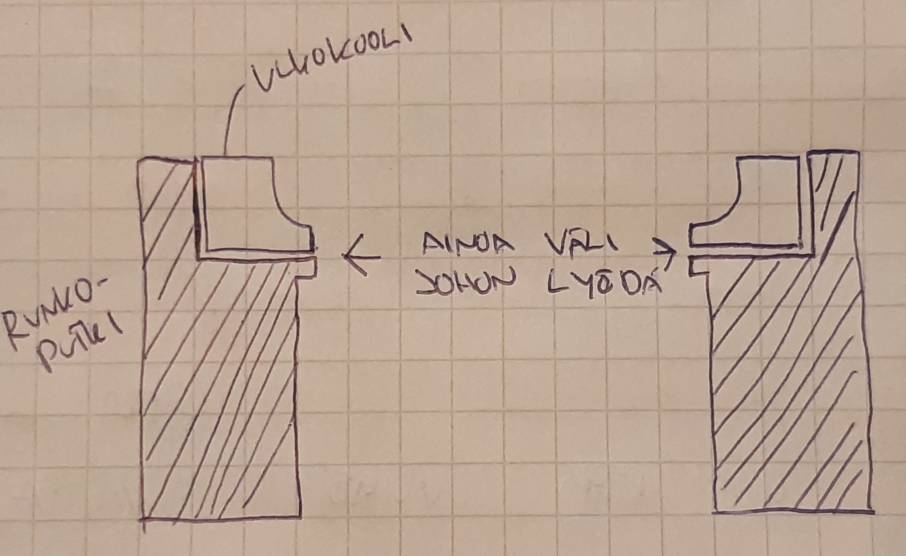

Hiljaiseksi vetää... siellä oli kuin olikin tuo käsittämätön suunnittelun kukkanen, eli runkoputkessa oleva olake sekä ylhäällä että alhaalla. Eipä ole ihme ettei kooli irtoa kun ei isku siihen edes kohdistu.
Nyt uudet koolit onnistuneesti paikallaan, vanhat oli aika tuskaiset irroittaa. Tässä vielä hieno piirrustus aiheesta.

Seittemän vuotta aikaa ku omaan Transuun vaihdoin ja sen jälkeen ollu, mitä, 11 (?) pyörää ni en kyllä muistanu enää tuota. Hyvä kun sait vaihdettua. Muistan kyllä elävästi miten muuttui pyörän käyttäytyminen ku vaihto ne kulmikkaat laakerit rullaaviin

Ompa hyvä huomio tuo ohjainlaakereiden sijoitus. Täytyypä muistaa, jahka joskus itse omasta moposta niitä vaihdan.

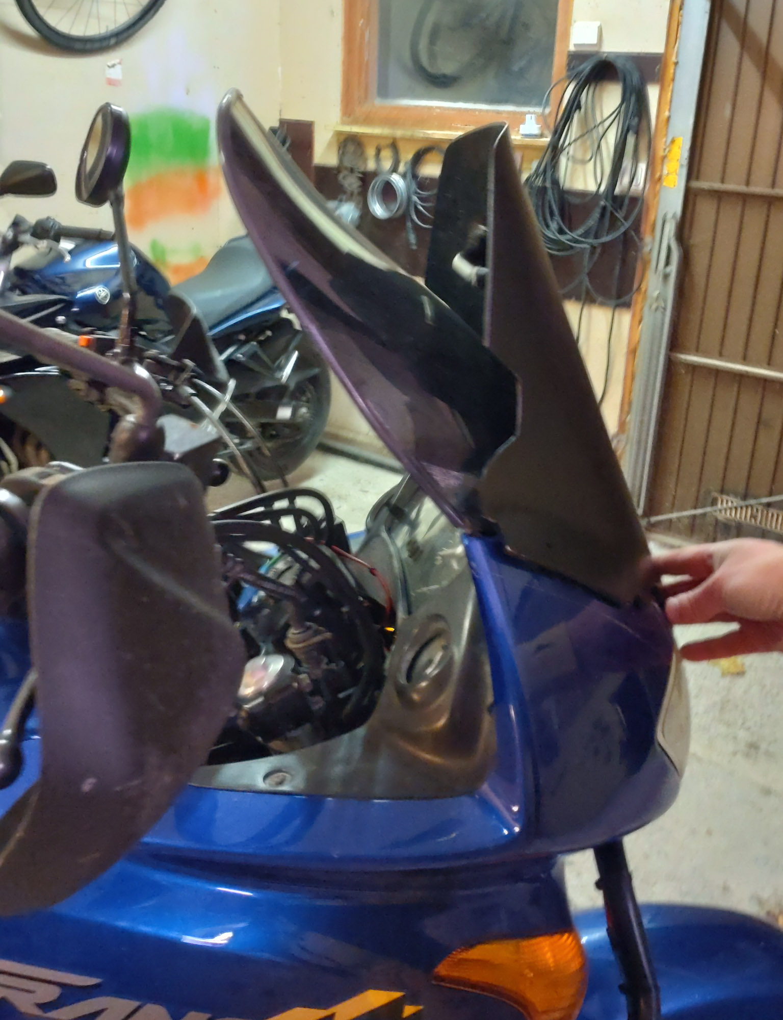

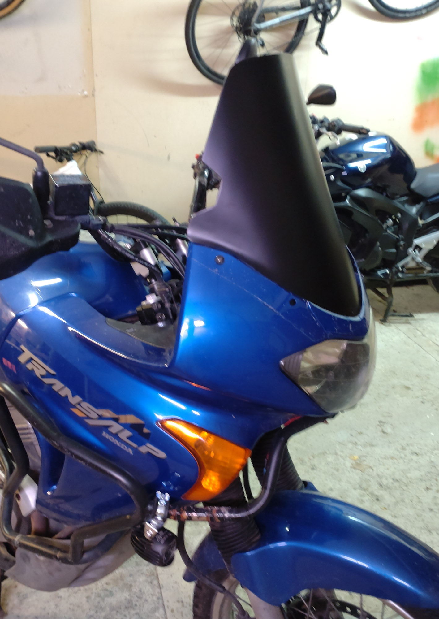

Nyt en ole rullannut tätä topickia läpi, joten en tiedä onko täällä tai toisaalla mainintaa tuulilaseista. Tilasin ulkomailta omaan motskaan uuden pleksin. Siellä väänsivät lasikuidusta hiton siistin tekeleen gepsitangolla. Ja nopeasti tuli. Viikon päästä rahojen laitosta oli tuulilasikuitu kätösissä.
Lopulliset kiinnitykset on vielä tekemättä, mutta tässä yksi kuva missä verrataan uutta wanhaan.
Niin ja se putiikki. Goffi Workshop Italianosta. https://transalpistifolli.com/workshop-goffi/ Sähköpostilla sujui kommunikaatio täydellisesti ja tuote on sitä mitä luvattiin. Vahva suositus.

^^Onpa hieno pleksi, tulee alpista aivan eri näköinen.

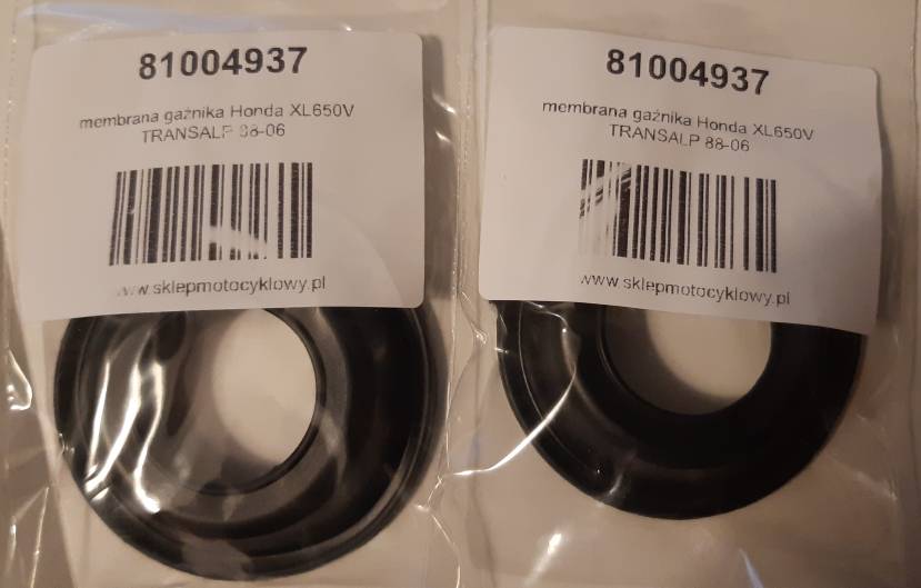

Käyntihäiriön syyksi taisi lopulta paljastua venyneet kaasarien kalvot. Täysin rutussa eikä toivoakaan saada takaisin paikalleen edes päivän kuivattelun jälkeen. Uusia (ilmeisesti kiinassa) tehtyjä kalvoja löytyi Puolasta. 2kpl 30 eur rahteineen. Tässähän saa siis kalvon vaihdettua luistiin, ei ole liimattu kiinni.
Re: Honda XL 600/650 V Transalp
Uudet kalvot tuli Puolasta ja heitetty paikalleen. Reunassa oleva "reikä" piti itse kairata kalvoon mutta muuten meni hienosti ja helposti paikalleen, ei ollut liian iso tai pieni.

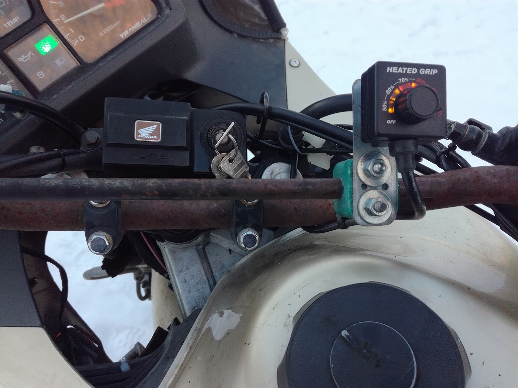

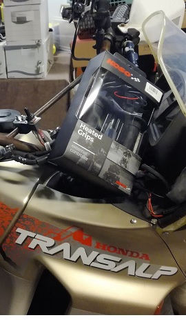

Laitoin Transalppiin uudet kahvalämppärit, kun Biltemat lakkas pelaamasta 4 vuoden käytön jälkeen. Koson kahvalämpökahvasarja 22 + 25 mm tuotenumerolla 30-802 löyty Motonetistä. Eivät hassummat ollenkaan ja testasin -20 c pakkaasessa ja paksujen tumppujen läpitte hohkaa hyvin hönkää. Pyöritettävä säätövipu on hyvä, kun vanahaan paikkaan ohjaustangon päälle laitoin. Talvimopoilussa on ongelmana jatkuva virran vähyys, niin mielestäni tyhjäkäynnillä virrankatkaisu säätövivun elektroniikassa estää akun tyhjenemistä. Käänsin 45 asteen asennuskulmaan säätöpotikan ja näkyväisyys ainakin potikan ledeille on paree, mitä kääntäis pystysuoraan asentoon. Kait tuohon saa hyörynnettyä tehovastuksen 10W HI - OFF - LOW vipukatkaisijalla, kun tulee säätövivulle tunnit täytehen.
