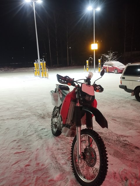

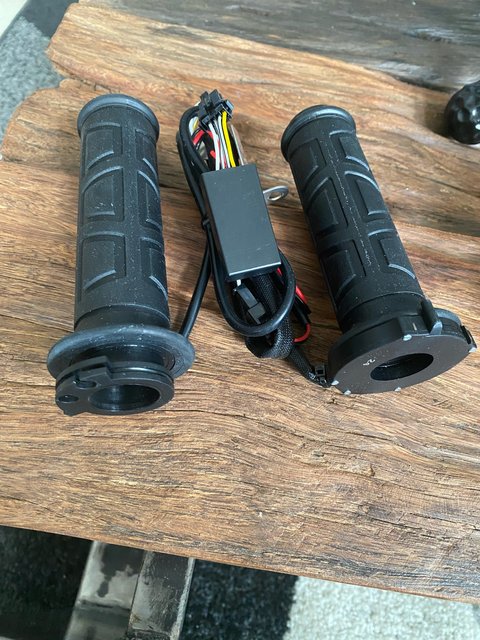

Huhujen mukaan järvissä alkaa olemaan sen verran jäätä että luisteluratoja on mönkkäreillä aurattu..
Niinpä iski inspis könytä talliin ja pyöräyttää naulakumit alle..
Kahvalämppärit meinasin vielä laitella kun tuli likan skootteriinkin laitettua, ja lämpiävät todella hyvin.
Harmikseni en tajunnun tutkia olisiko skootteriin asentamani (kaasu)kahva ollut bolt-on myös Hondan kaasuvaijereihin..?
täytynee tilata uudet ja kokeilla:

JUHHisi kirjoitti: Su Tammi 05, 2025 3:11 am Huhujen mukaan järvissä alkaa olemaan sen verran jäätä että luisteluratoja on mönkkäreillä aurattu..
Minä laitoin juurikin nuo lämmittimet. Onnistuin irroittamaan tupen lievää väkivaltaa käyttäen kaasukahvan puolelta. Vastukset säilyi ehjänä ja voi jättää orkkis vaijerirungon paikoilleen. On pirun hyvät nuo lämppärit. Kolmas pyörä mihin laitoin eikä yksikään ole hajonnut vuosien saatossa!
