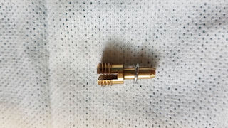

Ihmettelin 2016 mallissa kun keulan puristuspuolen klikkereillä ei ollut mitään vaikutusta. Vaikka kuinka käänteli niin keula oli kivikova. Otin etukepit irti ja tarkastelin puristuspuolen korkkia. Nuppia kääntäessä messinkinen säätöruuvi ei liikkunut lainkaan. Siis se, joka siirtää ylös-alas sitä ohutta alumiiniputkea joka puolestaan avaa ja sulkee öljyventtiiliä. Paljastui, että kierrettäessä kiinni asentoon säätöruuvin ura lipsahtaa pois säätönupin karasta. Sen jälkeen nupin kääntö ei enää käännä säätöruuvia ja säätöventtiili jää kiinni asentoon.
Ratkaisuna laitoin pienen jousiprikan säätöruuvin tapin ja alumiiniputken väliin. Millin prikka tekee sen, että ruuvi ei painu niin syvälle, että ruuvi karkaa säätönupin karasta. Nyt puristuspuoli reagoi klikkereihin suunnilleen loogisesti. Vaihdoin samalla puristuspuolelle kokeeksi 2,5 öljyn. Paluupuolella säätönuppi toimi normaalisti ja siellä laitoin öljyksi nelosta.
Eli jos keula on kova eikä reagoi säätöihin, niin tsekkaa korkit. Ruuvin pitää liikkua sisään ja ulos kun nuppia kiertää. Kiinni asennosta comfort asetukselle on 20 naksua eli 2,5 kierrosta. Ruuvin kierre on millin nousulla joten liikevara on tuolla välillä vain 2,5 milliä. Säätöruuvin saattaminen takaisin yhteyteen säätönupin kanssa on vähän konstikasta. Muoviletkun pätkä säätöruuvin tapissa helpottaa ruuvin kiertoa samalla kun kääntelee pienillä liikkeillä sitä säätönuppia. Kärsivällinen onnistuu...
