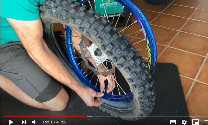

Kuulostaa sille, että ei ollut tämä taktiikka käytössä https://www.youtube.com/watch?v=r7mBa7-5OIg:maja2 kirjoitti: Kiepautin vannenauhaksi pari kierrosta jeesuteipin soiroa lisää entisen päälle, kaivoi paketista uuden norsunnahkaisen sisägummin ja uskomattoman talkki/mäntysuopa sotkemisen jälkeen sain jopa ventiilin vanteen reiästään ulos. Jossain vaiheessa kyllä meinasi usko loppua kun uusi sisuskumi oli 4mm vahvaa ja tilaa venttiilin kiepauttamiseen ei omilla näppivoimilla tahtonut riittävästi syntyä. Takarenkaassa tuon ventiilin survominen reiästään läpi on lasten leikkiä jopa noilla norsunnahkoilla kun tilaa on enempi.
Re: Renkaanvaihto käsin
Ei ollut tuo tapa vaan ulkorenkaan toinen kylki oli väännetty jo vanteelle ennen sisärenkaan sisäänsurvomista. Tällä taktiikalla sisäkummin puhkomisriski rengasraudalla puolittuu, huonona puolena on tuo venttiilin metsästys reikäänsä, varsinkin jos sisägummi pääsee jossain vaiheessa pyörähtämään.
Takarenkaassa on ilmaa/korkeutta enempi ja sisärenkaassa kuitenkin saman pituinen venttiilin natsa, tästä seuraa se, että eturenkaan ja kaikkien matalampirofiilisten renkaiden kanssa tuo esittämäsi tapa lienee helpompi kun tila venttiiliinnatsan kääntämiseen käy vähiin. Tämä asia on ainakin nyt itsellä ns. kantapään kautta opittu. Eturenkaalle tuo esittämäsi tapa lienee helpompi ja suositeltavampi, kuten myö kaikille ilmatilaltaan/korkeudeltaan pienille renkaille.
