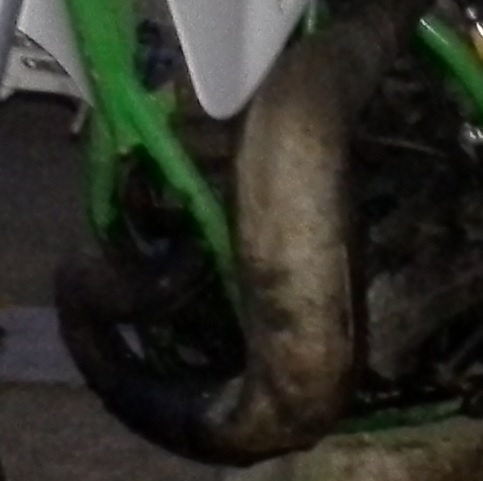

Kakstahtisen putki on kovastikkin lommoilla ja on sitä joku jo aiemminkin hitsaillu. Itteä arveluttaa alkaa korjaamaan, kun pitäis melkolailla alkuperäisen näkönen saada, et menis vielä joskus museokatsastuksestakin...
korjaisko joku korvausta vastaan?

vettä sisälle ja pakkaseen, väillä tarkastaa ettei pääse halkeamaan. Ei toki helpolla halkea, normi lommot pitää muutaman kerran jäädyttää. Tulpat vain päähän.

Toiseen päähän umpitulppa ja toiseen sellainen, että saa ilmaletkun kiinni.
Painetta sisään ja painuneet kohdat lämmittää punaiseksi.

Tuolleen kuin Skuikka ehdottaa niin onneton kädetön insinöörikin oikonut useamaan putken useaan kertaan...24mx putken oikaisu sarjalla jossa nuo tulpat ja venttiilit putken päihin onnistunut tuo mainiosti. Sitä kyllä ihmetellyt että jostain syystä oikomishommat vähentyneet vuosien saatossa kovasti, ennen monta kertaa vuodessa ja nykyään hyvin harvoin, enpä muista koska viimeksi, vuosia sitten...
Toki pitää olla oikeasti tarkkana että ei saa mitään roiskeita silmille jne eli suojalasit ja malttia. Itse aina pessyt putken sisäpuolelta erittäin huolellisesti jotta mahdollisia öljy ja bensa jäämiä on mahdollisimman vähän. Itse vähän ajatellut että liika paine voi olla vaarallista, paikallinen kuumuus ei niin eli oikaistava kohta kuumaksi tehokkaalla lämmityksellä mutta ei toki puhki kestä poltella.

Kiitoksia vaan vinkeistä. Empä ole ihan varma pitääkö paineilmaa ees sisällä, on niin hurjan näköisiä nuo vuosien saatossa tehdyt paikkaukset. Mutta yritetään.

Painepesurilla oikenee myös hyvin, pienikin pesuri pukkaa niin paljon painetta että joko lommo oikenee tai putki ratkeaa. Tai rykipumpulla jos sattuu sellainen olemaan käsillä.
Bonuksena touhu on astetta leppoisampaa kuin paineilman ja kaasutohon kanssa pelaaminen eikä mene kalsarit vaihtoon vaikka pääsee putki repeämään.
