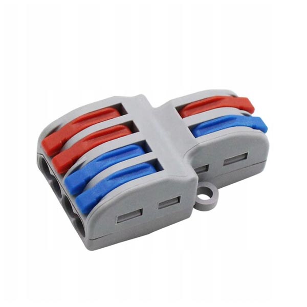

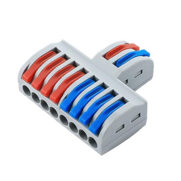

Viestit: 1070
Re: Virranjako
Vinkiksi jos joku ei ole näihin keksintöihin törmännyt:
Tästä puuttuu kaikki hienoudet, mutta on ihan näppärä haaroittaa 1 syöttö useammalle laitteelle ilman työkaluja.
STN
Viestit: 485
Liittynyt: Pe Huhti 07, 2006 6:28 pm
Pyörä: T7. Tunturi Start
Re: Virranjako
Viesti Kirjoittaja STN »
JUHHisi kirjoitti: Pe Tammi 12, 2024 1:58 am Vinkiksi jos joku ei ole näihin keksintöihin törmännyt:
Wago liittimet tuttuja, mutta tuommoisiin en ole törmännyt. Loistava keksintö!
Mistä noita saa ostettua? Vai onko jonkun tukun takana?

Viestit: 1070
Re: Virranjako
STN kirjoitti: Pe Tammi 12, 2024 1:56 pm
STN
Finnbullettina saatta jostain löytää. Esim. lähimpänä
https://www.hammer.fi/sahko-ja-ektronii ... p/0009325/
Piese
Viestit: 712
Liittynyt: Su Joulu 19, 2010 5:03 pm
Pyörä: 60Yz/Ag175/FZR1000/FL 60/KTM 1290
Paikkakunta: Enontekiö
Re: Virranjako
Viesti Kirjoittaja Piese »
Noi jakavat karvawagot on käteviä, vielä ku laittaa sopivat kutistesukat vipujen päälle, niin ei aukee vahingossa.
https://www.karkkainen.com/verkkokauppa ... C8QAvD_BwE
